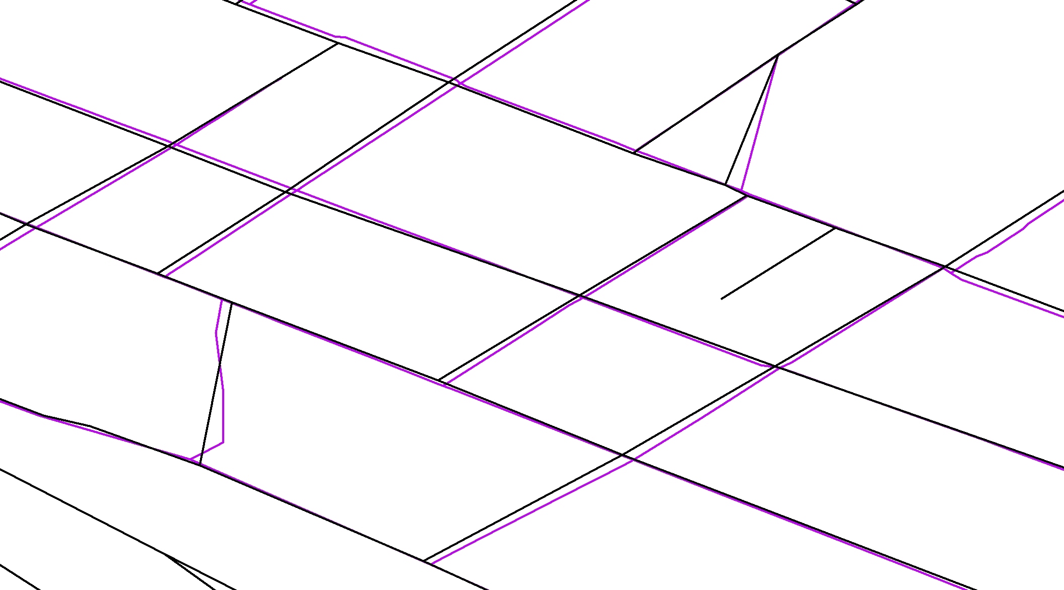

меня смущает, что даже геометрия слоев OSM в шейпах и данных OSM, которые я вытащила из гарминовских карт различаются (см картинку). есть ли вероятность, что данные о полосности, которых в шейпах очень мало, есть в большем объеме в каком-нибудь gps-формате? гарминовские данные, к сожалению без полос экспортируются, и в mapedit даже параметра такого нет
ericsson писал(а):Об уровне полноты данных о полосности дорог в osm можете судить вот по этой карте http://www.itoworld.com/map/179
и если окажется, что эти данные взяты из исходников-исходников OSM, может быть кто-то знает, где вообще искать информацию о количестве полос? GPS-навигаторы же берут ее откуда-то

1. Данные из шейпов не соответствуют на 100% БД ОСМ.
2. Данные в шейпах и в навигаторах могут быть сильно разнесены по времени.
Читайте спецификации, разворачивайте дамп в Postgre.

Andrey Zhukov писал(а):1. Данные из шейпов не соответствуют на 100% БД ОСМ.
Спасибо! Трудновато для меня, но по-видимому, чтобы посмотреть, что содержится в данных, по-другому никак. Разработчик сказал, что полосность GPSMapEdit не поддерживает
