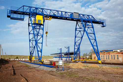

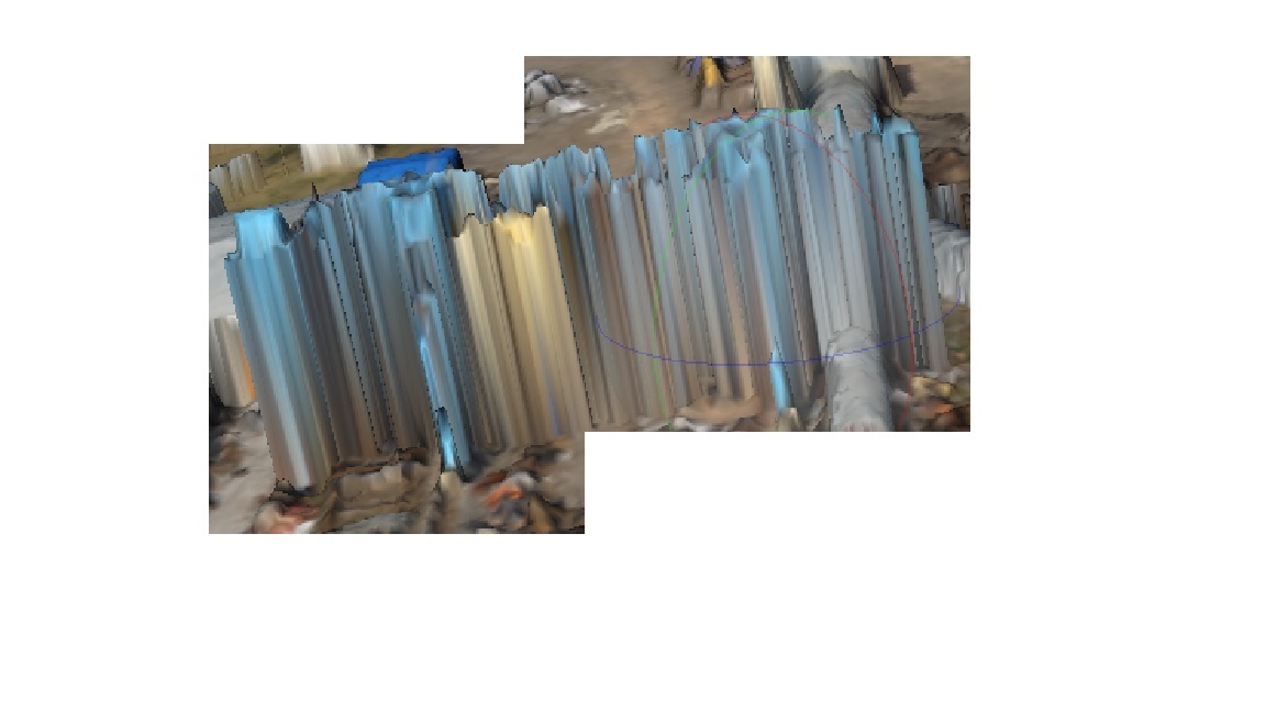

Матчасть изучена мал-мал. В методичке всё "в вакууме". Есть идеи - реализовывать самостоятельно - затратно по времени. Решил испытать удачу - авось кто то решал подобные вопросы.
1 картинка - как это выглядет
2 картинка - что должно из себя это представлять, хотя бы отдалённо )
Действия следующие: загрузка изображений, выравнивание, построения облака, построение модели.

- Как должно
- kran_kozl2.jpg (98.46 КБ) 6362 просмотра
- как выглядит
- Веселье.jpg (95.26 КБ) 6362 просмотра
