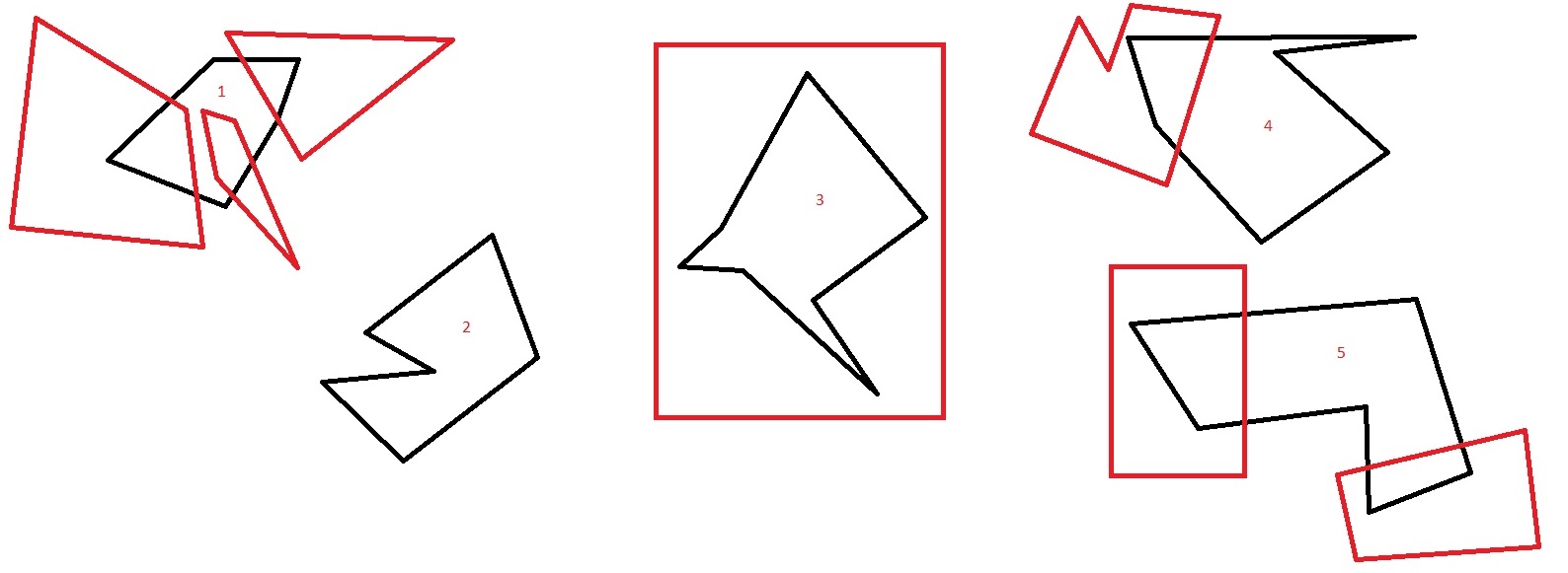

Здравствуйте! Прошу помощи: есть 2 шейпа с полигональными объектами. Необходимо сделать выборку полигонов исходного слоя таким образом, чтоб перекрытие составляло от 50 до 100 % с полигонами сравнения.
Желательно, чтобы еще можно было узнать процент каждого перекрытия.
Приложил картинку для наглядности.
1 Полигон должен попасть в выборку, так как суммарное пересечение с тремя полигонами сравнения >50%
2 Полигон НЕ должен попасть в выборку, так как не имеет пересечений.
3 Полигон должен попасть в выборку, так как полностью входит в полигон сравнения
4 Полигон НЕ должен попасть в выборку, так как пересечение с полигоном сравнения <50%
5 Полигон НЕ должен попасть в выборку, так как суммарное пересечение с двумя полигонами сравнения <50%
Спасибо!

Как то так...
select * from
(select * , sum(tbl1.geom.STIntersection(tbl2.geom)/tbl1.geom.STArea) as sum1
from tbl1, tbl2
where tbl1.geom.STIntersects(tbl2.geom)
group by tbl1.id) as t3
where sum1>0.5-

Tabulate Intersection - это не совсем то, он предназначен для классифицированных данных и вычисляет статистику по классам, а не по отдельным объектам. Можно сделать обычный Intersect с сохранением в атрибутах результата площади и ID исходного объекта, а затем в калькуляторе посчитать отношение площади результата к исходной. Потом через Join по ID выбрать объекты из исходного слоя.

Но полигоны ТОЧНО пересекаются =(. Мне посоветовали воспользоваться следующей схемой: Clip-> Field Geometry -> Создать Field с отношением площадей к исходным * 100%. Это сработало! Но теперь как определить какой именно полигон с каким пересекаются? У шейпов нет атрибутов связанных друг с другом... То есть они связаны толшько пространственным положением. Как можно привязать полигоны из одного слоя к полигонам из другого по их пересечению?

Вопрос закрыт. Спасибо всем откликнувшимся! Если кому понадобится что-то подобное то используя все выше написанное и вот это:
http://oldforum.dataplus.ru/forum/forum ... p?TID=9792
Все у вас получится.
