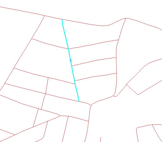

Здравствуйте уважаемые форумчане! Есть ли в Мапинфе инструмент, что бы разделить поллинию в узле автоматом в выбранном участке.
Спасибо.
Отмечаю 1-ю поллинию

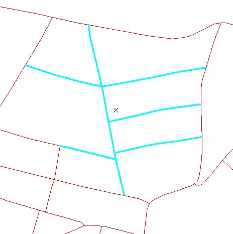

Затем выбираю прилегающие поллинии

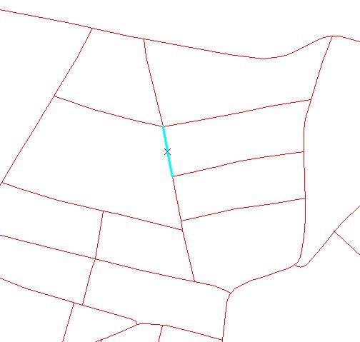

И после разрезки
