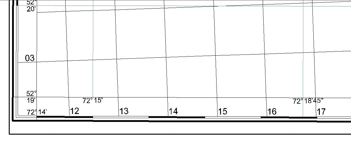

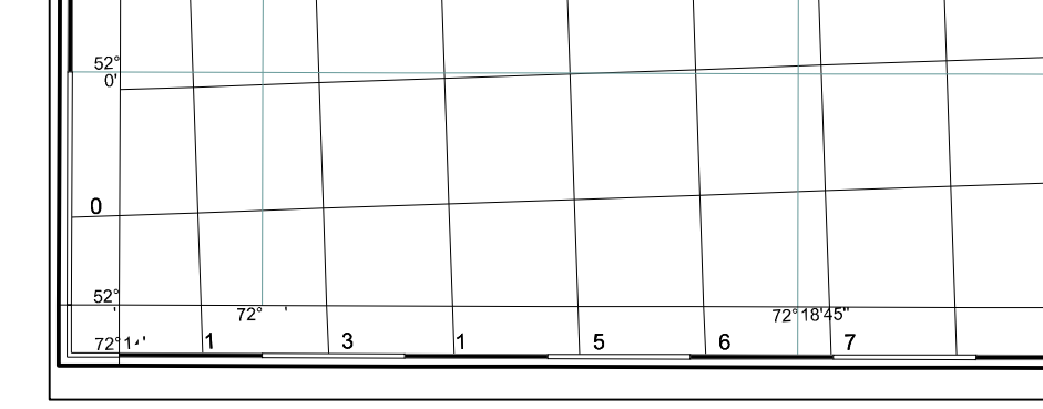

Столкнулась со странной проблемой в ArcGIS: сделала карту, нужен PDF, пользуюсь DOPDF (никогда раньше не подводил). На выходе карта, но почему-то не все данные отображаются корректно, часть пропадает.
На картинках пример, оригинал карты и её аналог в PDF.
Данные, которые пропадают - это полигоны в разных слоях...
Даже не знаю где искать решение...

- результат в PDF
- карта.png (33.46 КБ) 6229 просмотров
- Оригинал карты в MXD
- карта_.png (15.16 КБ) 6229 просмотров

Уже разобралась...

Минутную сетку и всю разграфку экспортировали из Сюрфера, а в АркГИС повернули карту на 2 градуса, после этого поворота появилась эта проблема. Если поворачивать данные в Сюрфере и потом экспортировать, тогда данные в PDF выходят нормально.
Но все таки думаю надо разобраться почему на экране одно, а при экспорте другое... это не нормально же.
Всё начилось с того что мы не смогли сделать корректную минутную сетку в АркГИС, может у кого есть опыт?

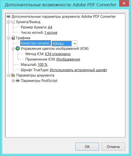

С подобным иногда встречаюсь.
По умолчанию в Акробате стоит качество печати 1200 dpi.
Попробуйте снизить до 600 или 300.
- Безимени-1.jpg (80.18 КБ) 5967 просмотров
