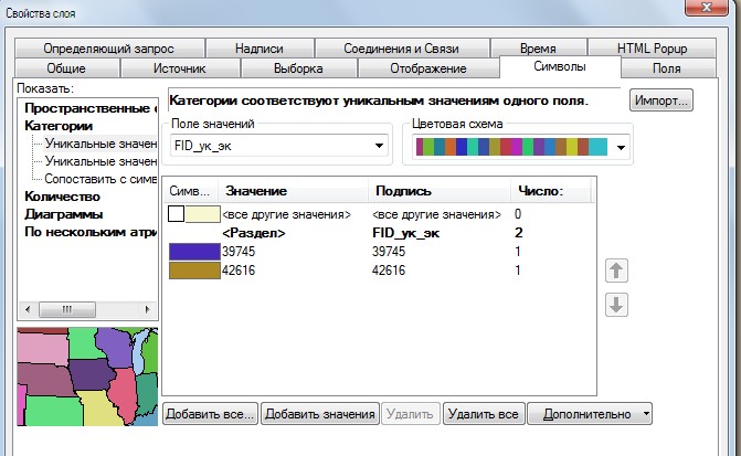

И ещё. Мне кажется что будет правильнее если сделать как написала Natalia Novoselova (13 май 2015, 14:59). Хотя сам по её методу не делал. Я сделал по совету Ariki. Когда собираюсь раскрашивать в разные цвета в поле значений (см. скрин) выбираю столбец по которому будут строиться урочища. Но ведь в некоторые полигоны данного поля входят несколько других полигонов. Например полигон дерногоподзол-ые почвы включает дуб и осину из другого слоя (в поле число в некоторых местах показывает 2, 3, 4). Т. е. ход не совсем верный. Хотя я нашел один участок где такого не наблюдается и использовал её как пример.
Возникла ещё одна проблема. Как видно на картосхеме описание в условных знаках некоторых слов сокращена. У меня не получилось описать их в ArcMap-е. Поэтому написал в MapInfo. А там больше 254 символов не пишет. Экспортировал в shp, хотел в ArcMap-е полностью всё написать. Не получилось.

Можно добавить колонку с кодом урочища, предварительно разработав варианты кодов, каждому возможному сочетанию присвоив свой код: т.е. для каждой из исходных карт элементу присваивается 01, 02, 03, ..., тогда результирующее будет типа 03010102 и т.п. если типов выделов много, то разрядность можно увеличить...
А в условных знаках в крайнем случае подписываете наименование в ручную, т.е. УЗ в цвете строите из легенды, а надпись в ручную...
Иногда при сложных УЗ составлял это все в таблице в Excel, которые потом вставлял как растр... :(

Донецков, если я Вас правильно понял, Вы имеете виду Категория-> Уникальные значения, много полей - где можно выбирать значения сразу из 3-ёх полей и построить по ним урочища. Пробовал. Результат похож (чуть получше, т.е. неподсчитанных полигонов остаётся меньше). Дело в том что полей-то больше (ранее упомянутые слои в одну табл.).
