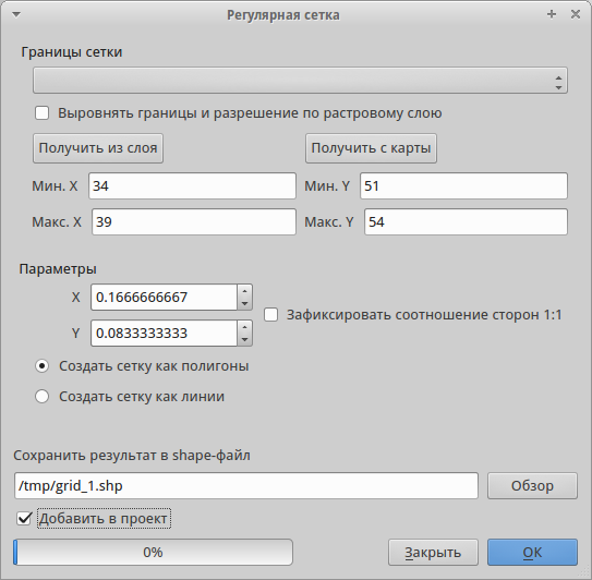

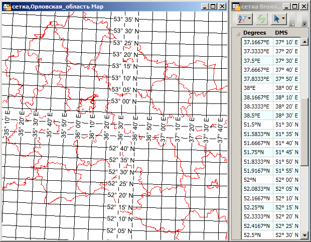

Подскажите пожалуйста, как построить над слоем в мапинфо ( в моем случае слой границ районов орловской области) сетку по широте 5 минут и по долготе 10 минут? Как мне это осуществить ? Пробовал через /нарисовать сетку/ , но отображается только системные подписи , а вот как бы мне задать шаг, что бы он еще и подписался на слое , и чтобы таблица с координатами сформировалась ? Если есть какой то не сильно сложный способ, то опишите пожалуйста

сетка
grid.zip
сетка Пулково 1942
(14.4 КБ) 233 скачивания

В приватном общении с ТС (каюсь, замешан) выяснилось, что требуются не координатные линии, а сетка полигонального типа. Тессеры нужны, эдакие «прямоугольнички» на сфере. В MapInfo штатными средствами можно получить только «квадратики». Так что рекомендую QGIS: [Вектор] → [Выборка] → [Регулярная сетка…]
