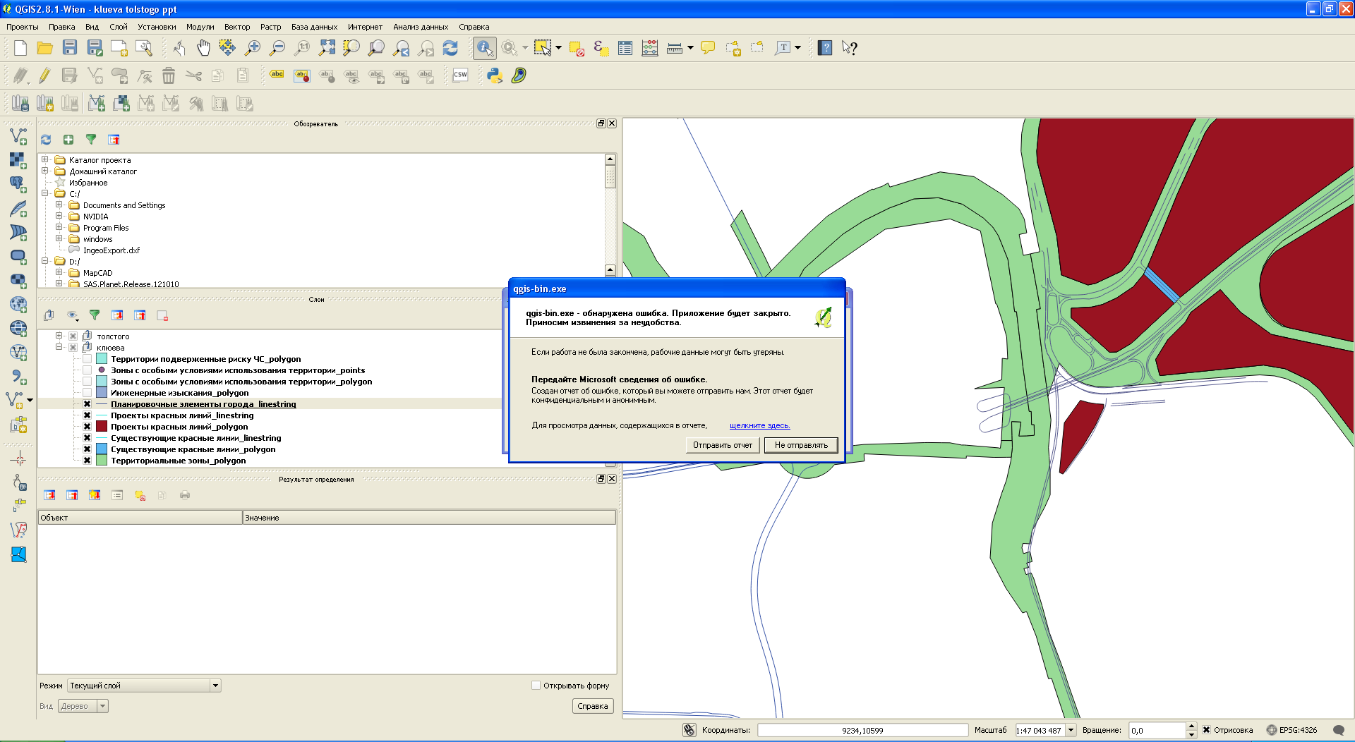

Qgis вылетает при загрузке "_linestring.shp" файла
Qgis вылетает при загрузке файла. Скрин во вложении. Файлы выдал заказчик.
- 2015-05-08 19-29-34 Скриншот экрана.png (243.91 КБ) 13081 просмотр

Re: Qgis вылетает при загрузке "_linestring.shp" файла
И что мы должны сделать? Файл хоть приложите.

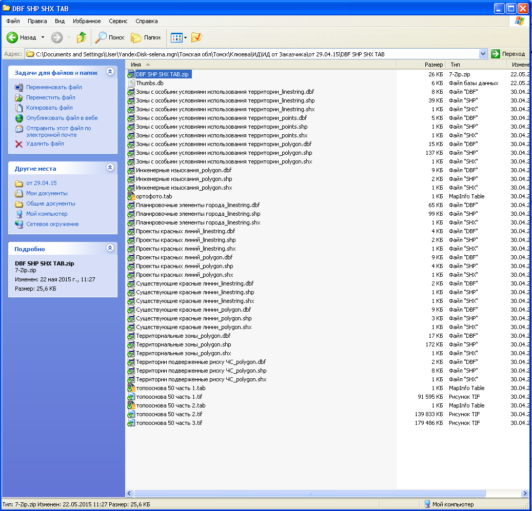

все что нам дал заказчик на скрине, а файл зазипован и во вложении
DBF SHP SHX TAB.zip- (25.65 КБ) 575 скачиваний
- 2015-05-22 11-27-23 Скриншот экрана.png (93.89 КБ) 12945 просмотров
- Сообщения: 3321
Условная система координат, чего и следовало ожидать...
Мда, у проекта стоит EPSG 4326 а координаты в МСК.
Нужно установить СК для проекта, слоёв
