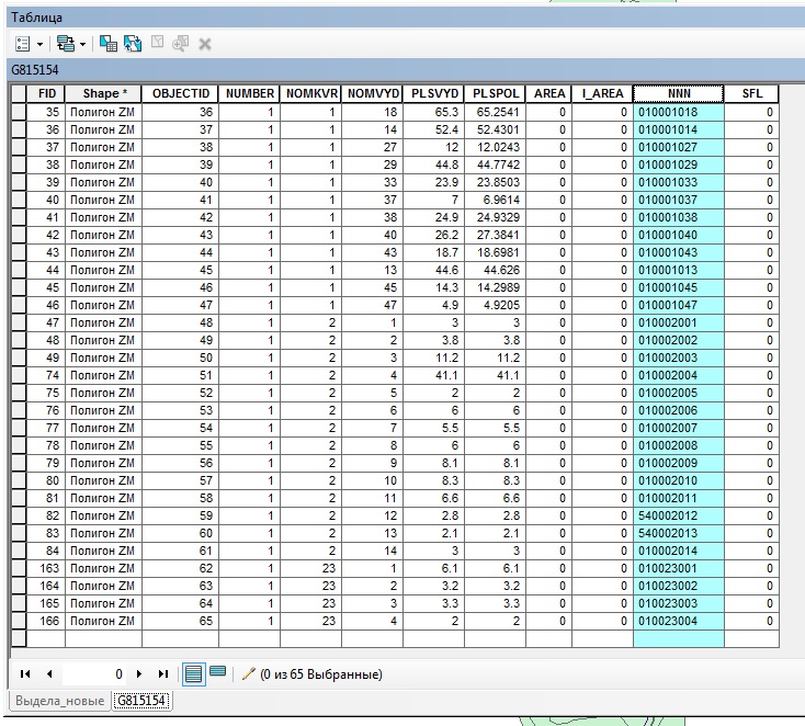

Здравствуйте, товарищи!
Снова обращаюсь к Вам с просьбой оказать помощь в написании запроса.
Требуется создать ключ на основе трех колонок NUMBER + NOMKVR + NOMVYD в колонку NNN (сейчас она заполнена вручную)
Структура такова ЛЛККККВВВ (ключевое поле NNN обязательно не должно превышать 9 символов), где Л - NUMBER, К - NOMKVR, В - NOMVYD.
Возможно описание задачи не совсем исчерпывающее, но я старался :)
Надеюсь на Вашу помощь.

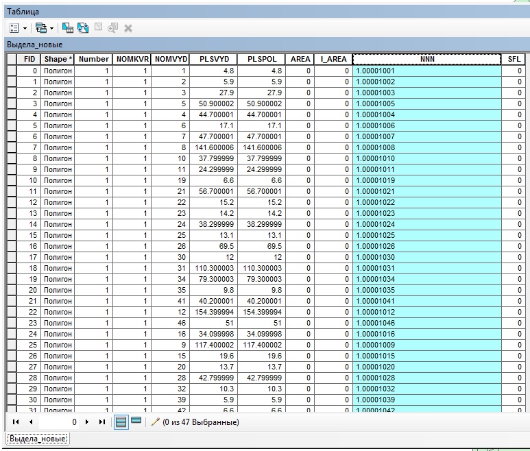

Обкатал Ваш запрос, все получилось, за исключением одного, из-за того что тип поля NUMBER задан как double, в исходный ключ он записывает десятичное значение. Это как-то можно справить ?
Вот что получается
итог NNN.jpg (235.84 КБ) 10391 просмотр

Re: Помогите написать SQL-запрос для ArcGIS
Сообщение nadiopt » 27 апр 2015, 09:36
первое, что пришло в голову - завести такое же поле интегер и калькулятором поля домножить NNN на нужное число тыщ (из-за цифрового кретинизма не могу сосчитать число знаков после запятой)

А если его в int?
u'{number:0>2}{nomkvr:0>4}{nomvyd:0>3}'.format(number=int(!NUMBER!), nomkvr=!NUMKVR!, nomvyd=!NUMVYD!)

doujin писал(а):А если его в int?
Спасибо, дорогой человек! :) Получилось именно то, что надо!

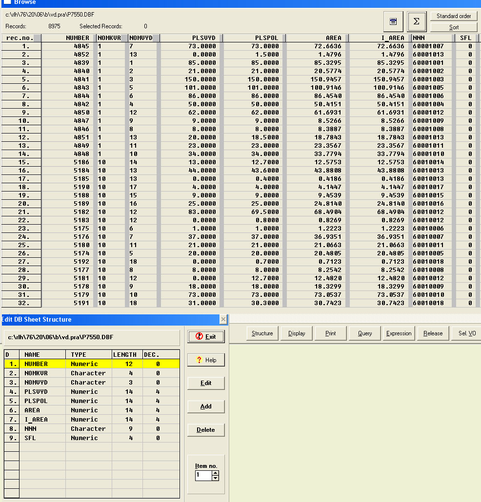

в трех словах не рассказать, пока получилось загрузить только в версии 6.8
Основные критерии, это система координат pulkovo42, структура таблицы и ключ должны иметь определенные параметры, для соединения БД и вектора требуется создать ключ, о котором здесь мы собственно и говорили.
Вот пример как должны выглядеть данные и таблица уже импортированные в TOPOL
