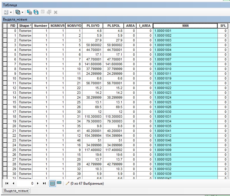

Обкатал Ваш запрос, все получилось, за исключением одного, из-за того что тип поля NUMBER задан как double, в исходный ключ он записывает десятичное значение. Это как-то можно справить ?
Вот что получается
итог NNN.jpg (235.84 КБ) 10846 просмотров

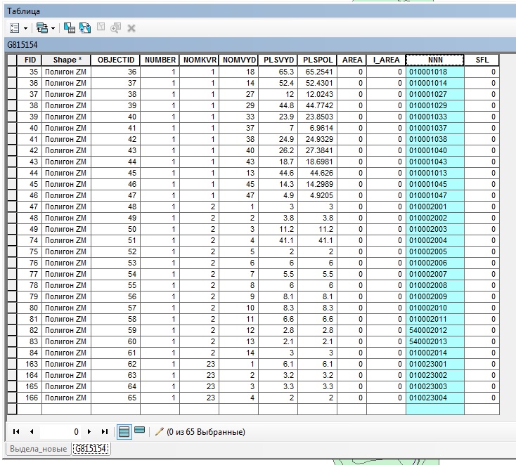

doujin писал(а):А если его в int?
Спасибо, дорогой человек! :) Получилось именно то, что надо!

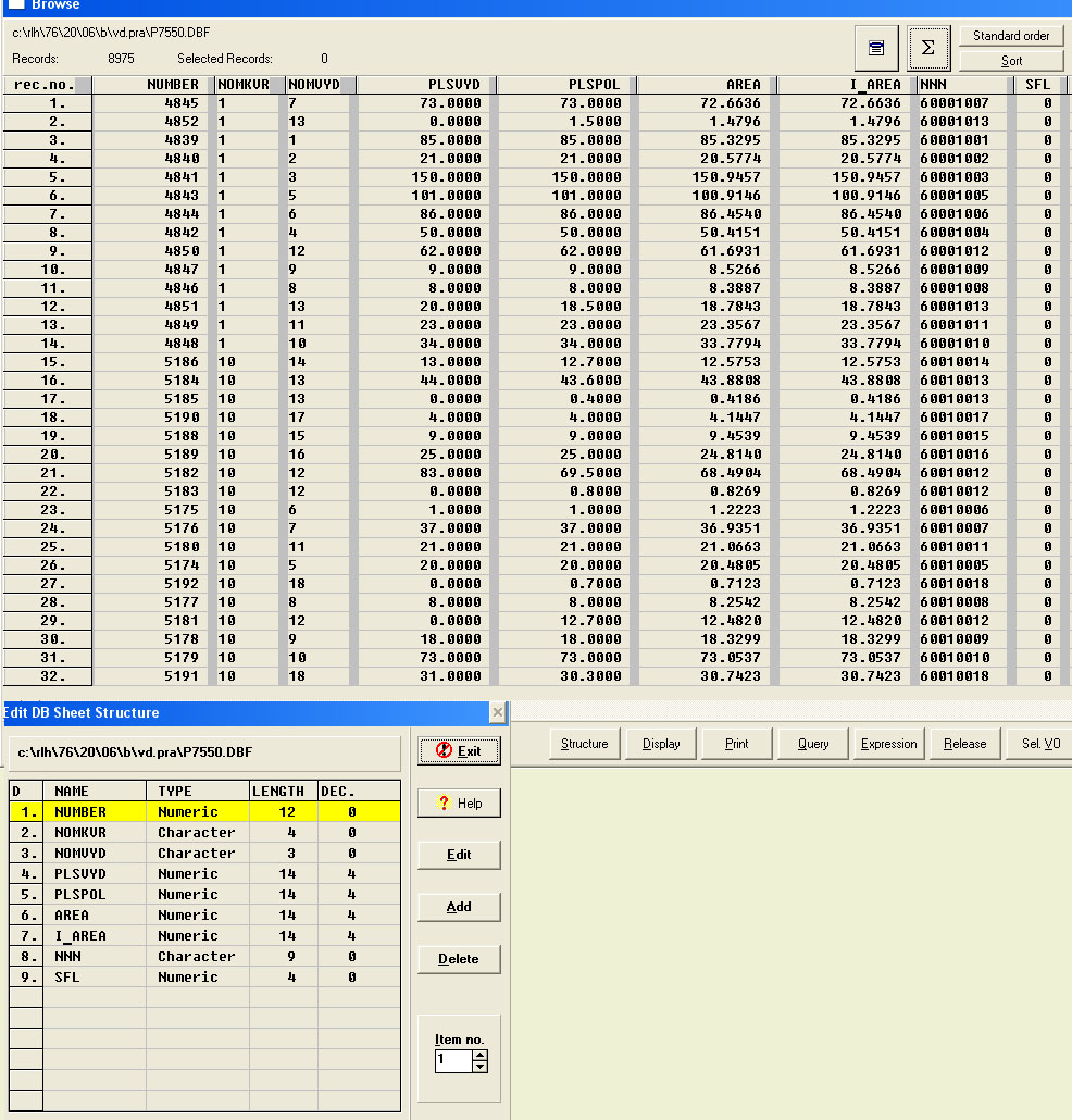

в трех словах не рассказать, пока получилось загрузить только в версии 6.8
Основные критерии, это система координат pulkovo42, структура таблицы и ключ должны иметь определенные параметры, для соединения БД и вектора требуется создать ключ, о котором здесь мы собственно и говорили.
Вот пример как должны выглядеть данные и таблица уже импортированные в TOPOL
