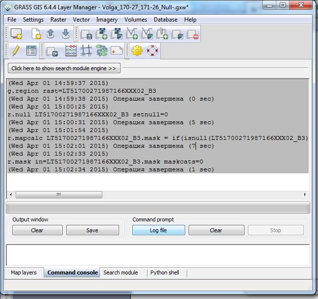

Вот, вроде все прошло гладко, бахромы нет. Как можно еще проверить то ли получилось, что нужно?

kclo писал(а):Как можно еще проверить то ли получилось, что нужно?
После всех операций у вас просто создана маска, которая отсекает "бахрому" и null-значения в отображаемом на экране растре. Чтобы получить новый "очищенный" растр, нужно выполнить:
r.mapcalc 'LT51700271987166XXX02_B3.clean = LT51700271987166XXX02_B3'
После этого маску можно будет выключить (r.mask -r), а при необходимости включать потом снова.
kclo писал(а): И еще вопрос: если мне понадобится заново импортировать растр и я просто удалю то, что мне ненужно из списка отображаемых, значит ли это, что он вообще удалится из набора, или просто не будет отображаться в данном рабочем пространстве?
Удаление из списка слоёв не влияет на состояние самих данных в наборе. Чтобы удалить из набора, используйте <g.remove> или <g.mremove>. Если при импорте у вас будет активна опция "перезаписать данные", то растр будет перезаписан.
Окончательно убедиться, что получилось "как надо", можно только сделав по растру диаграммы в Матлабе.

Александр Мурый писал(а):Попробуйте такую последовательность команд (здесь "landsat_B1" - условный растр для примера):
g.region rast=landsat_B1
r.null landsat_B1 setnull=0
r.mapcalc "landsat_B1.mask = if(isnull(landsat_B1))"
r.mask in=landsat_B1.mask maskcats=0
4я строчка
