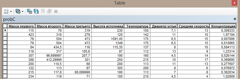

Так выглядит таблица с данными (первые столбцы являются входными данными,ИЗ которых берутся значения)
Столбец "Концентрация" является выходным, сюда записываются посчитанные данные.
