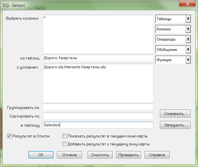

Спасибо за отзыв. Но пока до конца не понимаю как выполнить данный запрос. Из исходных данных:
Таблица с кварталами - Кварталы
Таблица с дорогами - Дороги
Поле содержащее номер квартала в таблице Кварталы - КН
При вводе информации указанной в скриншоте, получаю сообщение: Не определена переменная или поле Select.

ЗЫ На картинке, что вы привели, форма для конструирования запросов. Соответственно, в поле условие нужно вводить то что в запросе идет после слова where. Можете открыть консоль MapBasic (кнопка с гаечным ключом) и посмотреть, как данная форма преобразует введенные данные в запрос.

Результат можно получить с помощью запроса (см. картинку) или ввести в окно MapBasic соответствующий код:
Select * from Дороги, Кварталы where Дороги.obj Intersects Кварталы.obj into Selection
Browse * From Selection
Возможно, это не совсем то, что вы хотели бы, но получить для каждой дороги список кварталов в виде строки так просто не получится. Потребуется написать, м.б. и не сложный, но все же код.
