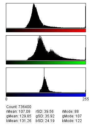

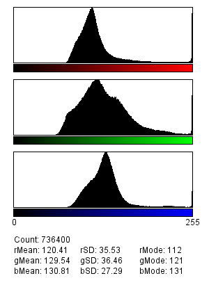

Добавьте для наглядности
гистограммы результата из Orfeo Toolbox
гистограммы результата из R

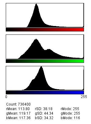

оригинальное мультиспектральное изображение
А вот это гистограмма исходника. Довольно плохо выглядит - в ней уже адский клиппинг в светах (это такое поставщик отдает или это все же последствие издевательств над исходником вроде неправильного перевода из 16 бит?) и ясно видно, что кто-то растягивал зеленый канал.

а мне вот что-то показалось, что картинка после орфео получше для визуального дешифрирования. они не перепутаны?

Добавил оригинальные гистограммы. Те гистограммы которые вы пытаетесь строить по продемонстрированным картинкам - бесполезны, так как они - всего-лишь скриншоты оригинальных изображений (к тому же подвергнутых операциям по улучшению визуализации).

Так, у вас в статье есть картинка, подписанная "Мультиспектральный растр с пространственным разрешением 2,0 м" - это исходный RGB-композит низкого разрешения.
У него не все хорошо с уровнем черного (первое значение появляется на уровне 57 для красного, 63 для зеленого и 103 для синего).
А в светах картина обратная: в изображении для красного канала 1227 пикселей имеют значение 255, и только 83 - значение 254, 53 - значение 253 (далее в сторону теней идет "плато" на среднем уровне 25) - если это не клиппинг, то я уже не знаю, что можно назвать клиппингом. Картина с зеленым каналом всего в два раза лучше (там 466 пикселей с макс. насыщенностью), с синим - в четыре (там их 317).
