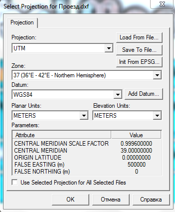

1) Для конвертации файла открываю его в глобал маппер с такими параметрами (пс пулково тоже пробовал)
2) экспортирую его в векторе в kml

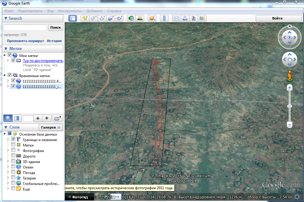

3) для проверки открываю файл kml в Google планета земля и мой проезд вместо того чтоб появиться в городе Зеленоград появляеться непойми где

Ваш исходный файл - в местной системе координат, а вовсе не в WGS84/UTM.
Выяснение и задание этой системы - вопросы, соответственно, для раздела "Координаты и привязка".
