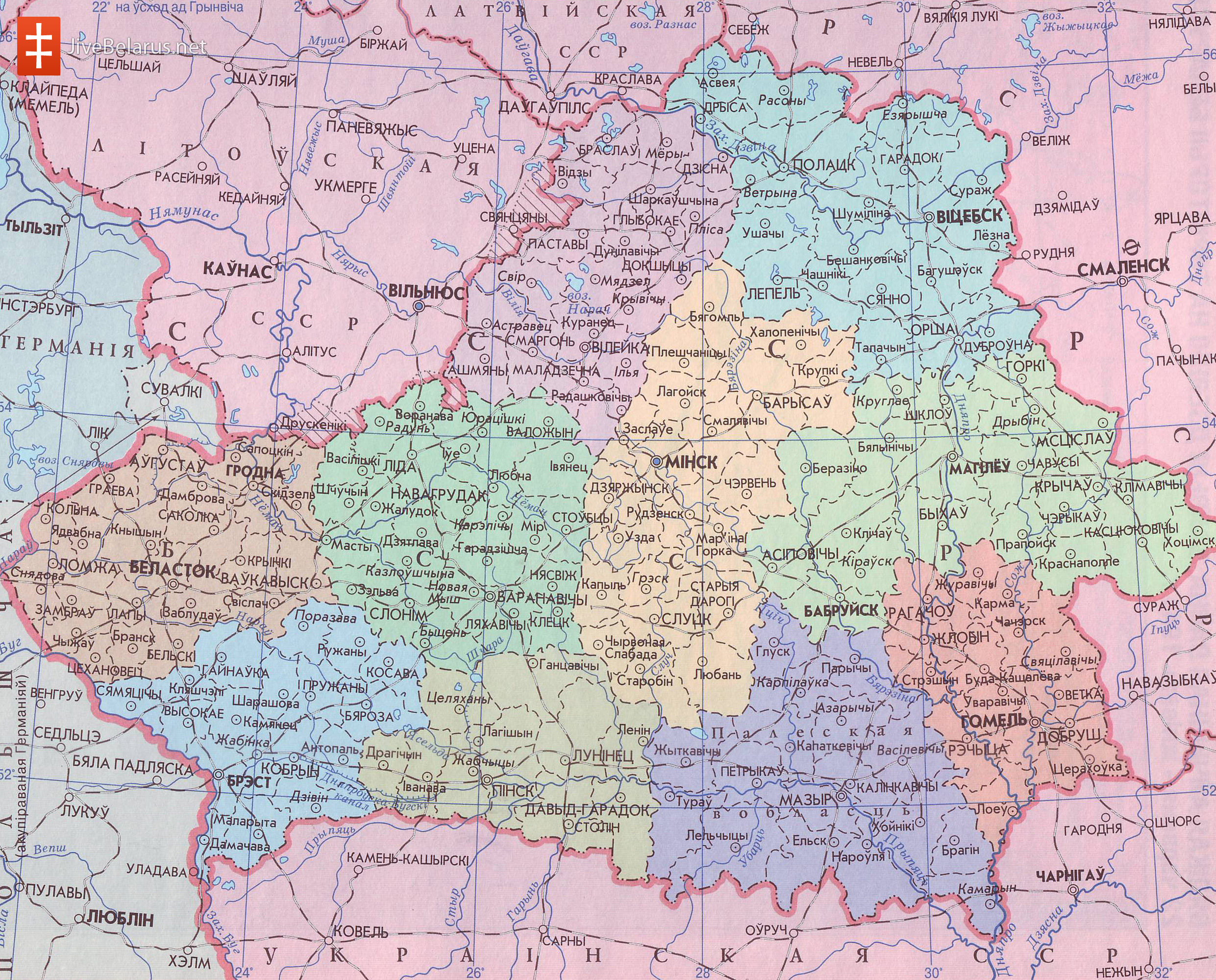

Vladimir_Gorsh
- Сообщения: 6
- Зарегистрирован: 13 апр 2015, 19:18
Re: В какой проекции картографировать Белоруссию?
Вот растр карты и как мне привязать карту по этим координатам?О какой карте речь?Vladimir_Gorsh писал(а):как привязать растр карты по долготе и по широте?
- map-13.jpg (2.35 МБ) 6019 просмотров
- Игорь Белов
- Сообщения: 2243
- Репутация: 1514
Главное — определить проекцию. Анализ показывает, что это коническая проекция с примерно такими параметрами: стандартная параллель 59°, центральный меридиан 28°. Похоже, можно принять за основу коническую равнопромежуточную для Российской Федерации:
Создадим пользовательскую проекцию с этими параметрами и назовём её, скажем, "Map 13".
Далее подготовим основу для привязки. Можно создать координатную сетку средствами QGIS. Оставим это упражнение на будущее, а пока создадим файл grat.csv с координатами восемнадцати пересечений меридианов и параллелей, которые видим на карте:
Проще всего сделать это в электронных таблицах, но и текстовый редактор подойдёт.
Откроем grat.csv в QGIS: "Добавить слой CSV". На вопрос о координатной системе слоя укажем "Pulkovo 1942". Изменим текущую систему координат на "Map 13", для чего придётся включить автоматическое перепроецирование координат. В установках включим параметры прилипания к вершинам и сегментам слоя grat с порогом в 10 пикселей.
Запускаем привязку растров. Открываем map_13.jpg и указываем координатную систему "Map 13". В диалоге "Параметры трансформации" выберем тип [Гельмерта]. Далее начинаем добавлять точки привязки в перекрестья координатной сетки. Каждый раз будет появляться диалог ввода координат. Поднимем флажок "Прилипать к объектам существующих слоёв" и будем нажимать кнопку [С карты], затем выбирая на карте нужную точку из слоя grat. В таблице появляются невязки, а на картинке соответствующие им красные векторы. Невязки будут в пределах двух-трёх пикселей.
Когда все точки привязки заданы, поменяем параметры трансформации. В данном случае подойдёт тип [Тонкостенный сплайн]. Обязательный параметр — имя выходного растра.
Запускаем процесс: [Начать привязку].
При открытии трансформированного растра придётся указать координатную систему "Map 13", поскольку она не входит в список стандартных проекций GEOTIFF.
+proj=eqdc +lat_0=54 +lon_0=28 +lat_1=49 +lat_2=68.5 +x_0=0 +y_0=0 +ellps=krass +towgs84=23.92,-141.27,-80.9,-0,0.35,0.82,-0.12 +units=m +no_defsДалее подготовим основу для привязки. Можно создать координатную сетку средствами QGIS. Оставим это упражнение на будущее, а пока создадим файл grat.csv с координатами восемнадцати пересечений меридианов и параллелей, которые видим на карте:
lon,lat
22,52
22,54
22,56
32,56Откроем grat.csv в QGIS: "Добавить слой CSV". На вопрос о координатной системе слоя укажем "Pulkovo 1942". Изменим текущую систему координат на "Map 13", для чего придётся включить автоматическое перепроецирование координат. В установках включим параметры прилипания к вершинам и сегментам слоя grat с порогом в 10 пикселей.
