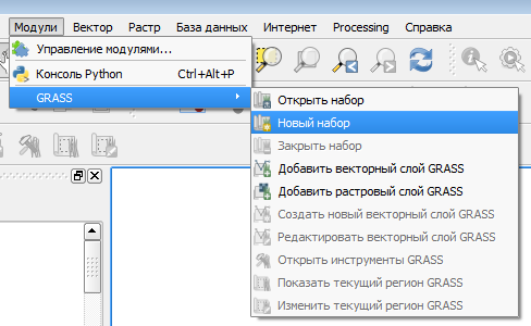

Re: v.build.polylines
Добавлять нужно через "Модули - GRASS - Новый набор"?

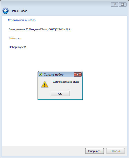

На окончании создания набора ругается: Cannot activate grass
Что-то не то с установкой GRASS в QGIS. Причём по сообщению об ошибке не видно, что именно не то.
Попробуйте указать каталог данных ("базу данных") GRASS в другом месте (желательно без пробелов и кириллицы в путях) и создать область/набор ещё раз.

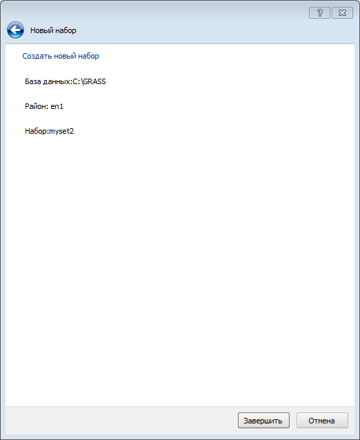

Поменял путь на каталог данных GRASS - не помогло (предварительно создал пустую папку c:\grass).
При старте QGIS он ругается на GISBASE - я это пытаюсь решить тут. Но на другом компьютере на 2.8.1 (где нет никаких сообщений про GISBASE при старте QGIS) та же проблема при попытке создать набор GRASS.
