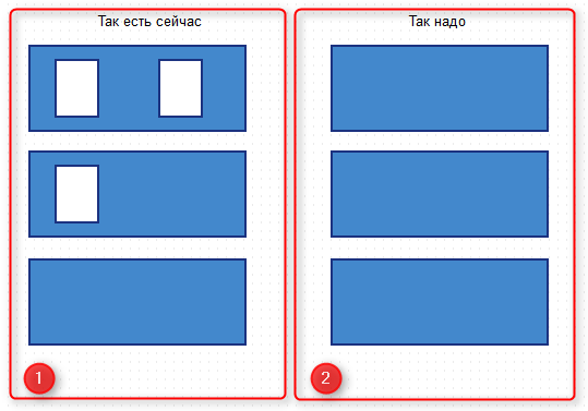

Посмотрел про Dissolve - это кажется не совсем то.
Прикрепил картинку с примером как есть и как надо.

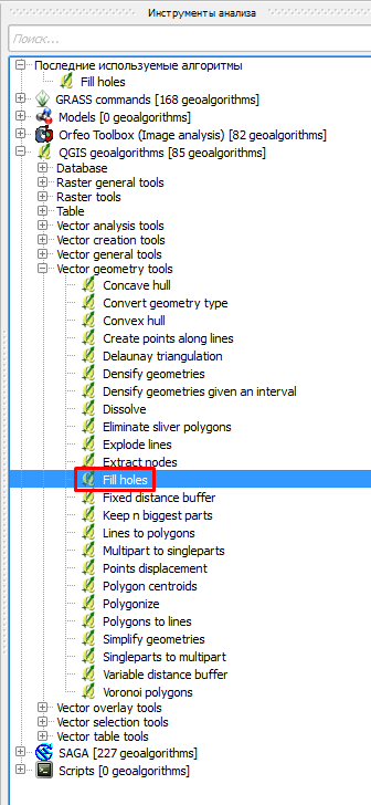

Есть штатный алгоритм fill holes. Делает ровно то, что вам нужно.

Отыскал ("Fill holes"), кажется это то, что нужно.
Спасибо, пробую.
