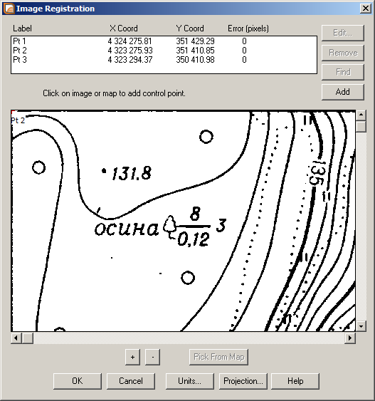

вот он (был)

Re: Читает ли QGIS/NextGIS .tab
в привязке "зеркало", посмотрите на изменения координат курсора при смещении "запад - восток" изменяется Y
из координат tab построил 3 точки - сравните как они отображаются в привязке растра и как в точечном файле...
Было у меня такое и не раз - это когда к mapinfo допускают "истинных" геодезистов, для которых Х - только на север ...
не так много я знаю по мапинфе, но мне всегда казалось, что во всех общераспространенных универсальных ГИСах направления осей в СК проекций как в математике, а не как в геодезии. Последнее удел специфичного ПО типа Панорамы. Поясните, как такое работает в Мапинфо?
И что делать теперь с таким добром?
Владислав, Вы всё правильно думаете о поведении распространённых ГИС в отношении координатных осей. В данном случае проблема в геопривязке.

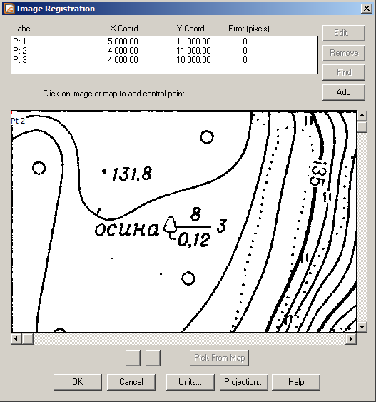

Родная СК растра всё же не "МСК-70 зона 4", а "Местная СК г. Томск". Там и было что-то напутано. Если перепутаны местами X и Y, то должно быть так: Внешне вид координат в МСК-70 не изменится: Впрочем, может быть и просто ошибочное присвоение координат отдельным углам. Так, если координаты точки 2 заменить на (10000, 5000), карта станет нормальной, не зеркальной.
