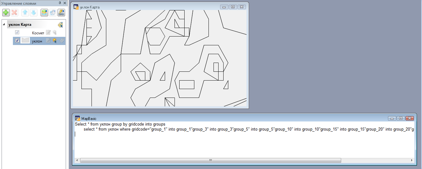

открываете окно mapbasic
получите возможные значения групп,
далее формируете выборки:
и так до n-ной группы вашего набора данных в таблице
таблицу делить наверно ни к чему, если можно обойтись выборками
если групп значений много или операцию нужно делать регулярно, можно написать скрипт на mapbasicЕ
в Qgis в базовом функционале "Вектор>Управление данными>Разбить векторный слой" как один из вариантов
Select * from table group by column into groupsдалее формируете выборки:
select * from table where column="group_i" into group_iтаблицу делить наверно ни к чему, если можно обойтись выборками

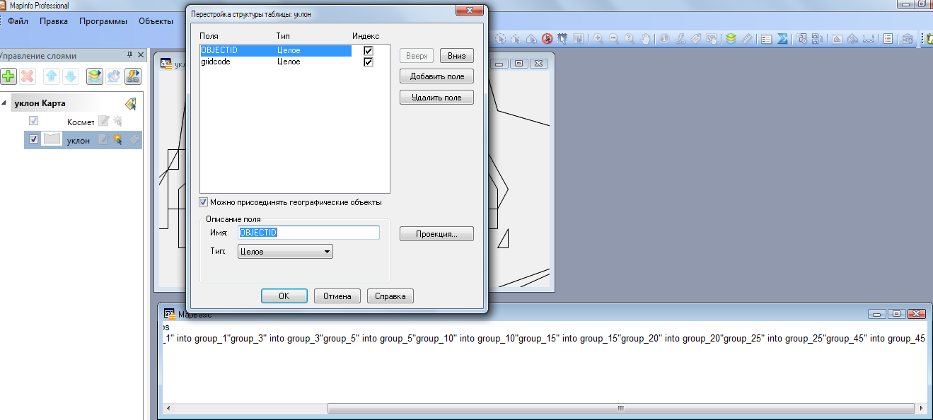

ginpetr, мне надо по этим значениям уклонов построить карту типов местностей (ландшафтную карту). Для этого одинаковые значения (уклоны) надо объединять.
Возникла другая проблема. После того как веду текст в mapbasic (см. скрин) нажимаю на "Enter" и выходит "Несовпадение типов данных в выражении". Привожу скрин структуры таблицы уклона. Где я не правильно делаю?

Re: Разделение таблицы по значениям
Вы неправильно поняли, что нужно сделать. Выборку нужно делать в два этапа.
1) сделать служебную таблицу со всеми значениями (если вы их и так знаете, то это можно не делать)
2) для каждого значения сделать запрос (вам, я думаю, будет проще через интерфейс в меню Запросы/SQL запрос или Запросы/Выбрать)
т.е в окно запроса надо написать:
и сделать это для каждого значения.
girdcode = 10-
Получилось!!! Большое спасибо, люди добрые. Сделал запросы-> выбрать. В условии задал нужные углы (каждый отдельно), экспортировал в mif->импорт в TAB и всё "чики-пуки"
