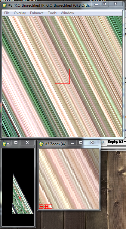

Я уже много чего перепробовал, но результат все время один и тот же. В чем может быть проблема?
