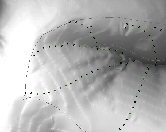

При построении ЦМР инструментом Топо-в-растр около изолинии получается небольшое выполаживание (см. рис), чего бы не хотелось. Какие нужно применять параметры инструмента, чтобы этого избежать?
Или нужно уменьшить размер ячейки?

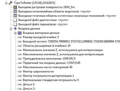

Применяемые мною параметры были:
Параметры Топо-в-Растр.JPG (54.22 КБ) 3149 просмотров

Ну, можно увеличить фактор погрешности дискретизации и допуски (в пределах рекомендуемых величин)
