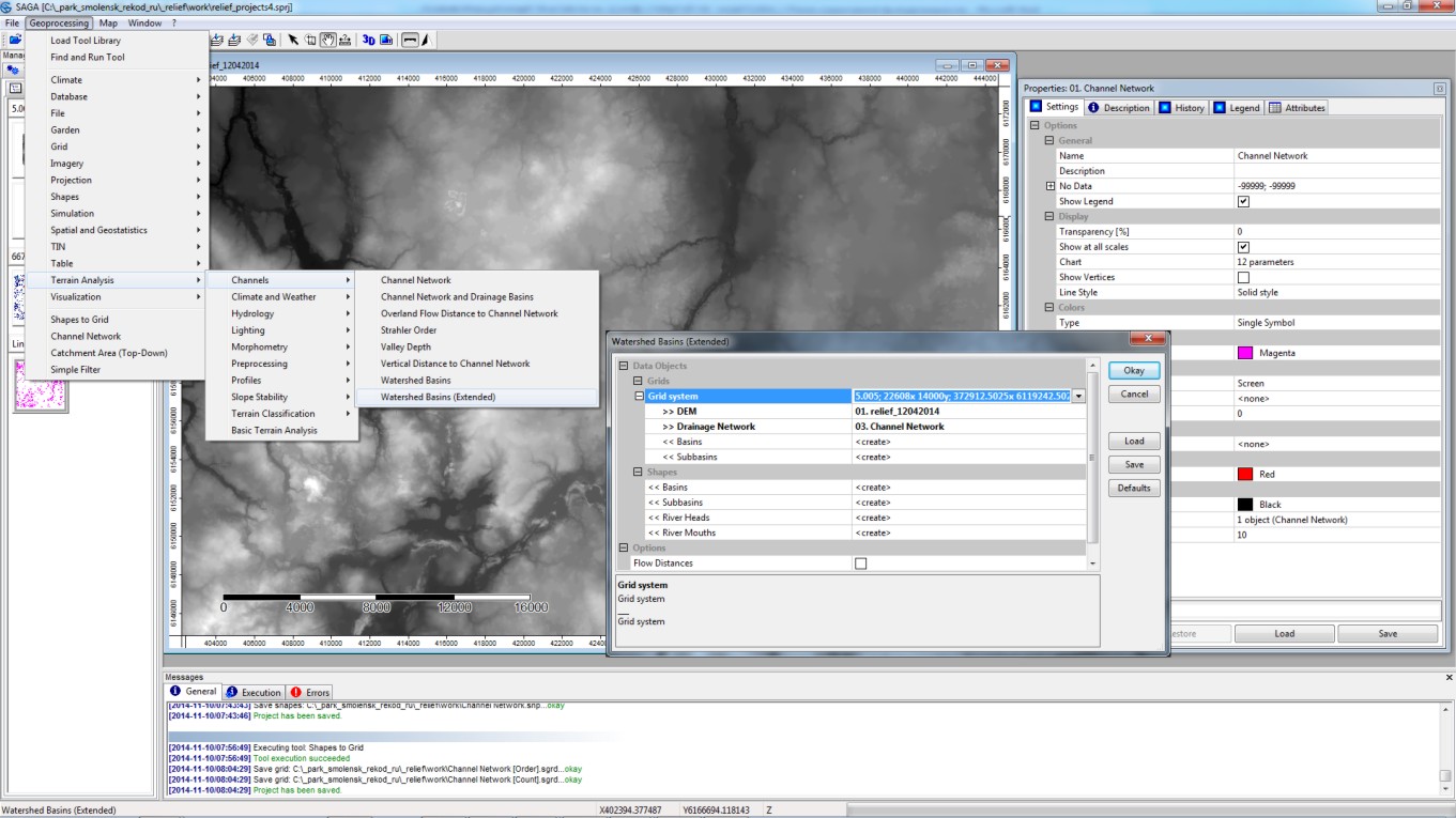

Re: Выделение водосборных бассейнов в ГИС Saga
Для построения слоя водосборных бассейнов в SAGA GIS можно воспользоваться инструментом Geoprocessing ==> Terrain Analysis ==> Channels ==> Watershed Basins (Extended), который предлагает расширенные возможности в создании элементов бассейновой структуры территории, в частности – определение истоков и устьев водотоков. В данном случае необходимо указать на входе растры гидрологически корректной ЦМР и дренажной сети и нажать Ok.
При построении слоя водосборных бассейнов нам понадобится слой дренажной сети не в векторном, а в растровом формате. Для конвертирования полилинийного шейп-файла в растр в определенной СК, воспользуемся инструментом Geoprocessing ==> Grid ==> Gridding ==> Shapes to Grid.
