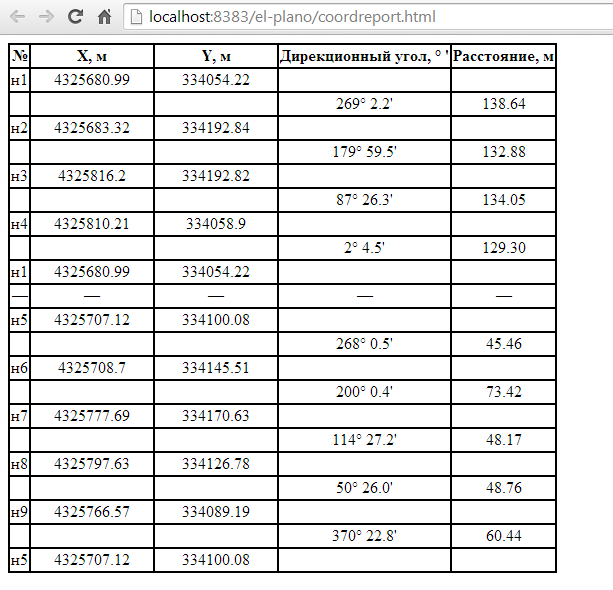

делать объекты из жсона и ли вкт не проблема.
если вы путаете межевой план и землеустроительные работы, то с темой не знакомы. :)
нужна автоматизация не кадастровых работ, а землеустроительных.
на выходе нужна печатная продукция, чертежи, как это делать - вопрос.
Я сделал ведомости координат в html, прекрасно печатается из браузера, открывается в word и в writer.
Черетежи? вот тут вопрос, делать их в SVG в браузере, а потом сохранять для Inkscape или из браузера?

Сообщение ANAT01 »
С темой землеустройства действительно не знаком.
Печать html? И что, многостраничные ведомости выглядят неплохо? и на разных браузерах?
Для себя пока не нашел ничего лучше, чем генерировать .ODF(.DOCX) и конвертировать в .PDF
Чертежи, если заранее известно, что он влезет на одну страницу стандартного листа (А4, А3, А2, ...) то можно склеивать заготовки листов с новой графикой например так https://github.com/astraw/svg_stack
Далее inkscape'ом делать из них pdf.

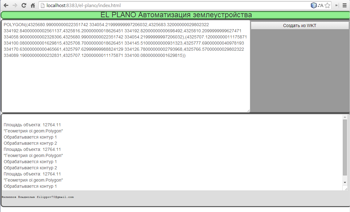

уже есть результаты
мордочка
ведомость координат

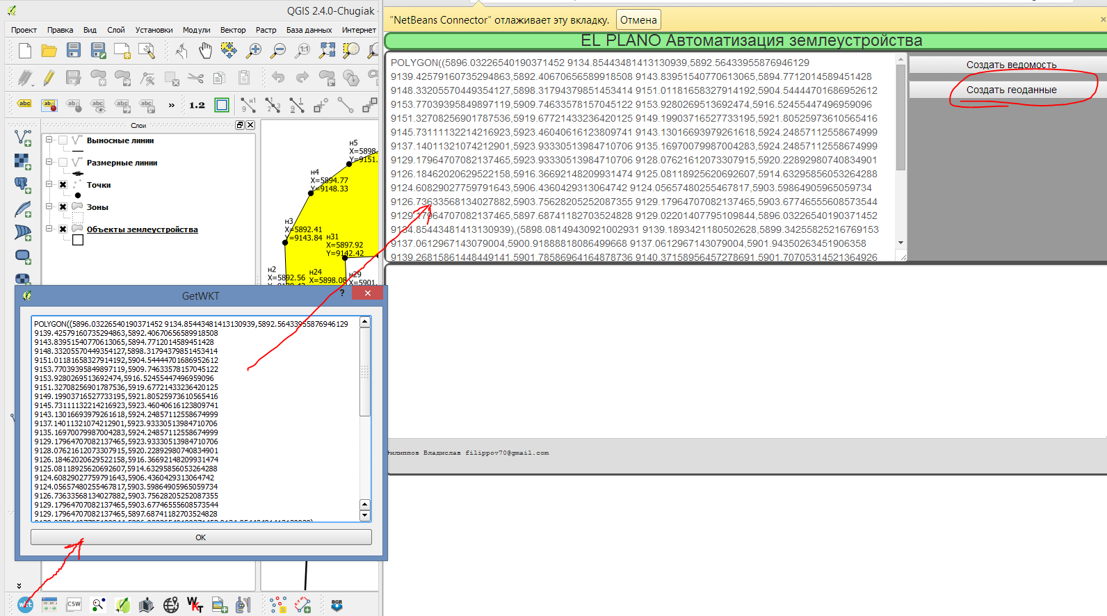

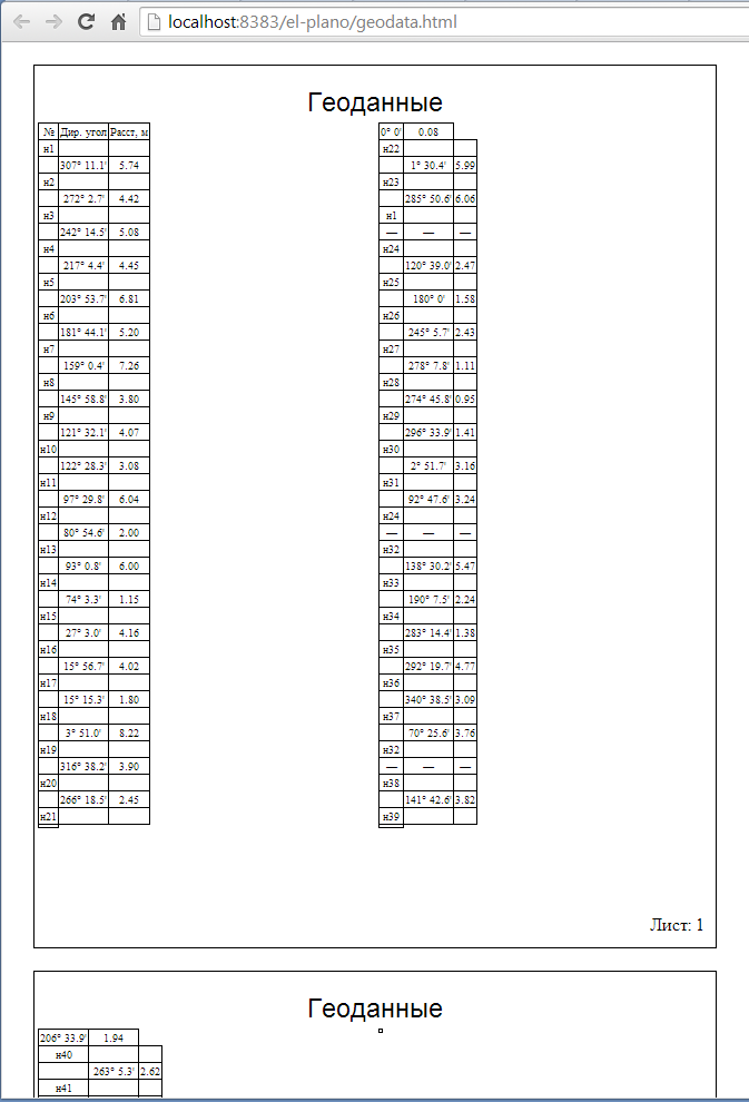

ещё результаты. Выноски геоданных.
Размещается обычно на обратной стороне чертежа (схемы, плана...)
Это как ведомость, но без координат.
Проблема в том, что нужно делить по столбикам, а ведомость всегда на А4 делается
Помогла JS-библиотека Columnizer
