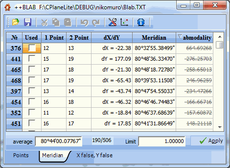

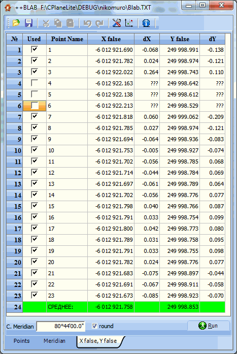

Сначала тоже нашёл параметры проекции, в предположении что у нас есть только смещение меридиана и прямоугольных координат в проекции. Находил по разностям координат, избавляясь тем самым от FalseNorthing и FalseEasting в обеих системах. Оставалось только одно неизвестное — удаление от известного центрального меридиана.
В принципе, результаты можно сказать, совпали
CMeridian=80°44'00.0"
FalseNorthing=-6 012 921.761
FalseEasting=249 998.845

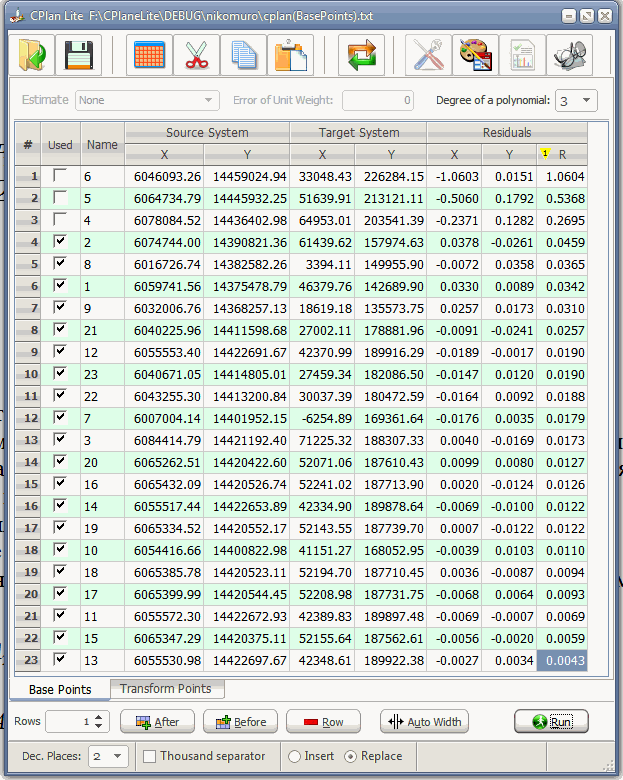

третья степень

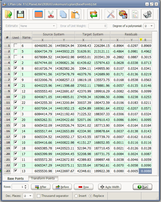

вторая степень

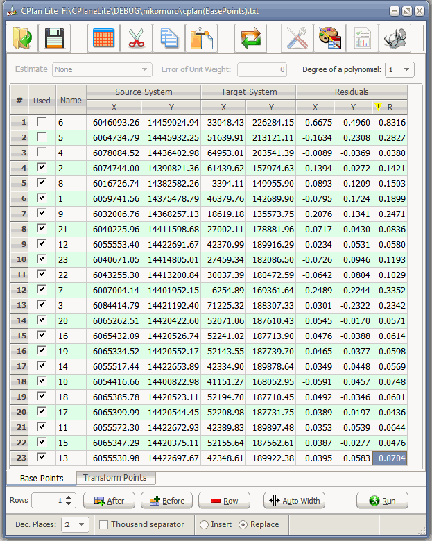

И, первая степень, что полностью соответствует
аффинному преобразованию
Надеяться на то, что аффинное преобразование даст на территории 90×80 км² хороший результат не приходится.

Полином третьей степени с точностью лучше 1 мм справляется с преобразованием координат из проекции Гаусса-Крюгера в СК-42 в координаты проекции Ламберта в СК WGS 84 на площади 100×100 км², когда опорные определены в центральном квадрате 60×60 км². Т.е. полином работает и за границей набора базовых точек, по которым вычисляются коэффициенты этого полинома.
Да, пример искусственный, но он демонстрирует возможности полиномиальной аппроксимации с комплексными коэффициентами, когда координаты получены математическим пересчётом.
Это всё к тому, что сам метод работает очень даже хорошо, но при наличии нормальных данных.

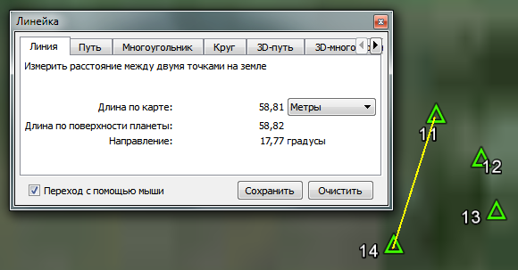

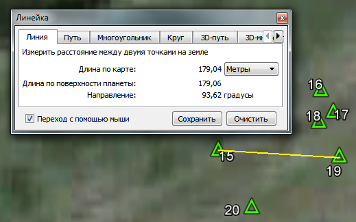

И заключается она в следующем
Т.е. точки настолько близко расположены друг к другу, что их можно считать за одну, но с пропорционально увеличенным весом.
Конечно, так бывает не всегда, а только тогда, когда координирование было выполнено в рамках одного проекта (эти точки связаны измерениями).
