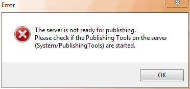

Может кто-нибудь имел дело с сервером и сможет помочь мне.
Пытаюсь опубликовать карту через ArcMap. Прохожу все этапы, нажимаю Анализ (ошибок нет, только предупреждения), затем нажимаю Публикация и выходит ошибка представленная на скрине.
Версии сервера и десктопа 10.1.
Буду признателен за ответы.
- save.PNG (14.94 КБ) 6244 просмотра
- novia
- Сообщения: 2261
- Репутация: 489
- Откуда: Тель-Авив
Re: ArcGis Server, публикация карты.
если ошибок нет, и нет сообщения о недостаточности прав пользователя, проблема на стороне ArcGIS Server
вам все написали. начните с того, что проверьте, запущены ли сервисы для публикации в папке System.
следующий шаг посмотреть журнал сервера в ArcGIS Server Manager, может выключенные системные сервисы это вершина айсберга
ilmir35
- Сообщения: 26
- Зарегистрирован: 18 апр 2013, 11:24
У меня в папке System нет папки Publishing Tools. А в журнале много чего, и критические записи и предупреждения.

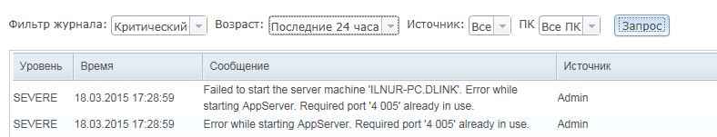

ilmir35
- Сообщения: 26
Сервер до этого не работал.
Примеры сообщение на скрине.
- Снимок.PNG (14.54 КБ) 6173 просмотра
- novia
- Сообщения: 2261
- Репутация: 489
- Откуда: Тель-Авив
а еще сообщения есть?
