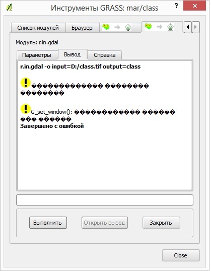

Уважаемые форумчане!Прошу помочь. Не получается загрузить растр с помощью модуля r.in.gdal. Операция завершается с ошибкой. В чем дело?
- 4.jpg (51.76 КБ) 4784 просмотра

Проверьте на наличии кириллицы в путях размещения файлов

Вопрос, скорее, к "Инструментам GRASS", а не к самой QGIS.
Версия QGIS? Как создавалась область GRASS? Приведите свойства региона в области/наборе: команда "g.region -p".
Вы пробовали использовать модули через меню "Анализ" ("Processing"), а не через "Инструменты GRASS"? Для вашей задачи точно надо создавать область/набор в GRASS?

Версия 1.6. сначала была использована.
Потом стал использовать 2.8.1
Вот какая ошибка вылезла там:

Теперь понятно - не стыкуются проекции. Сейчас попробую проекцию у тифа поменять

Что-то мне подсказывает, что у вас не совпадает система координат растра, который вы пытаетесь загрузить в grass, и созданного набора Grass. Grass Gis так не умеет работать.
