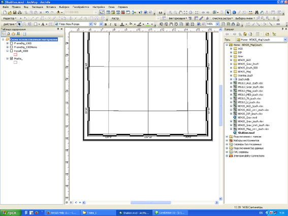

Строю градусную сетку для своего листа через Свойства фрейма данных-Сетки. Проблема состоит в том, что калиброванная рамка сетки не совпадает с минутными насечками. Хочу, чтобы калиброванная рамка была суть минутной рамкой. Возможно ли это сделать? Спасибо

Выложите пример, чтобы попробовать разобраться

Черно-белая "минутная" рамка должна совпадать с выходами градусной сетки, а не получается... Какими средствами сделать?
