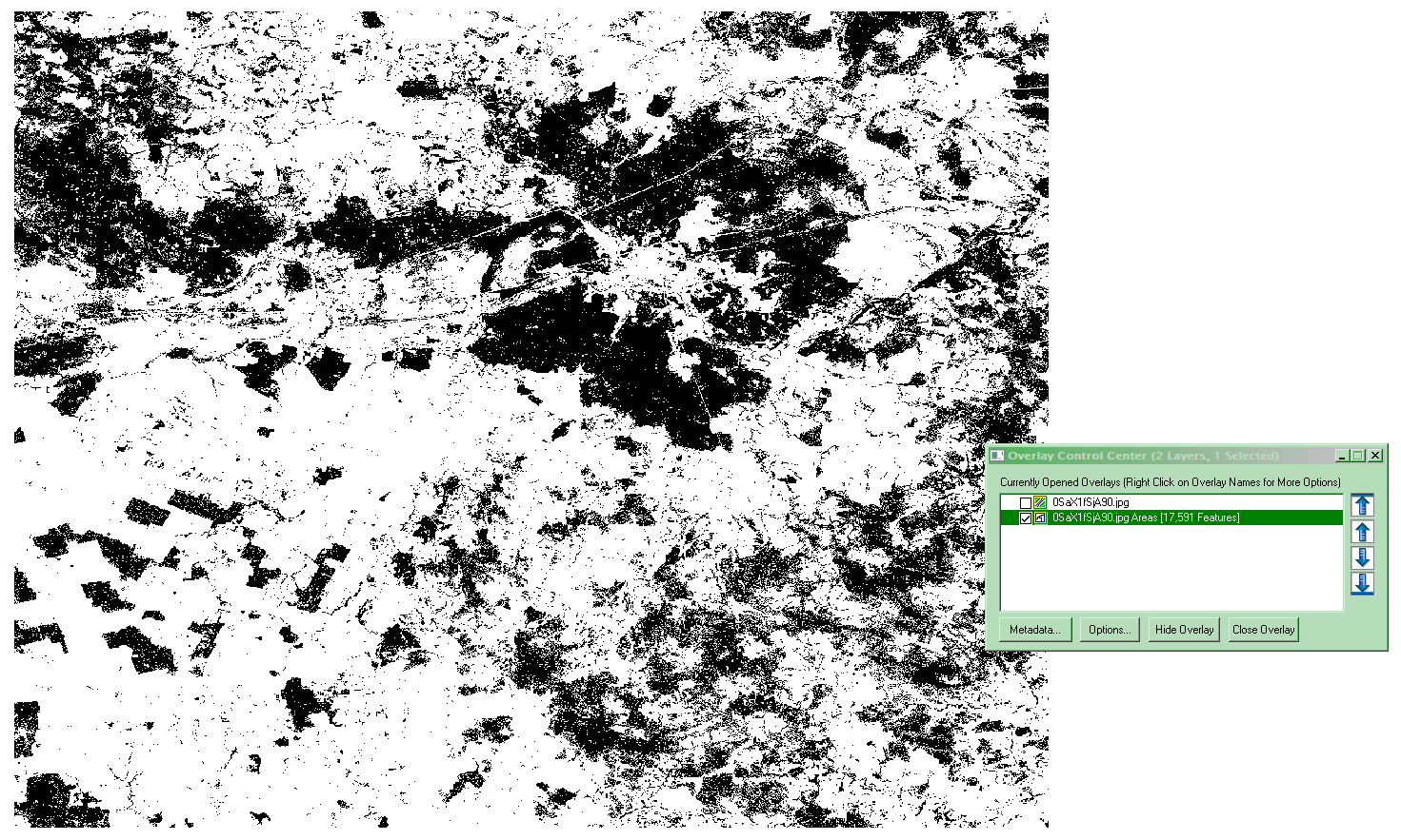

Я сделал grid из маски и вычитаю этот grid из srtm. Я записал на видео для наглядности.

Что-то у вас не то с этой маской.
Вы должны были векторизовать ее, построив полигоны вокруг областей с пикселями, цвет которых соответствует лесу (на вашем оригинальном изображении это, видимо, более светлые цвета). После этой операции векторная маска должна выглядеть как-то так:
маска сразу после векторизации

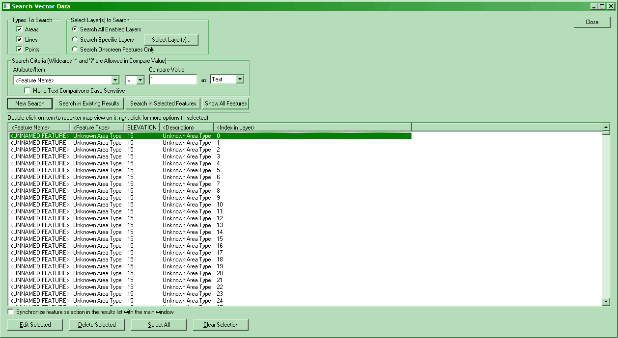

Далее через поиск вам нужно добавить атрибут высоты:
добавлен атрибут высоты
elevation attribute.png (15.22 КБ) 3894 просмотра

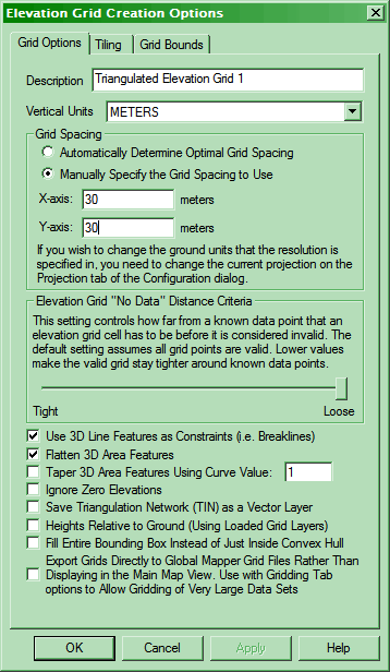

И создать Grid с такими настройками:
настройки создания Grid
А потом уже вычитать.
