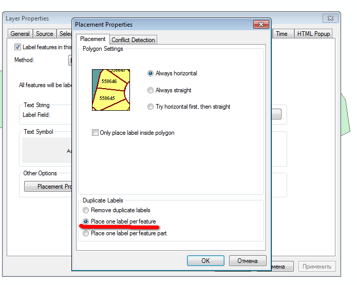

Re: Надпись для слитых полигонов
Сделайте настройку подписей (надписывать наибольшую часть).
