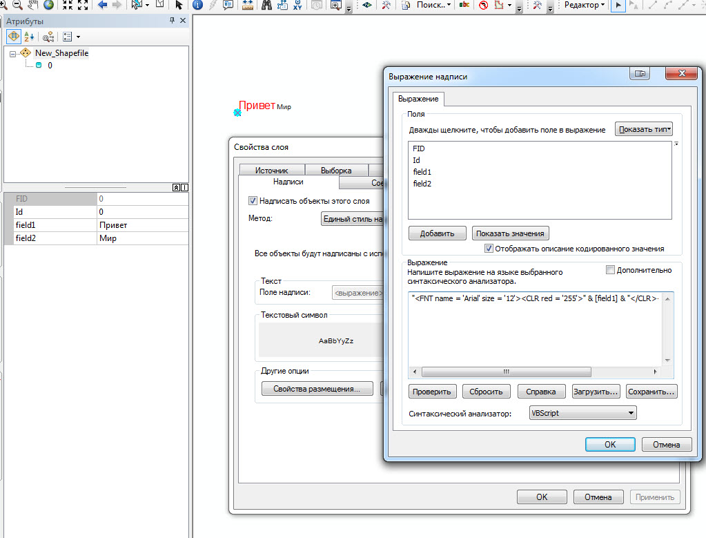

Вывод подписей
Сообщение egorka »
Товарищи помогите сделать тег для вывода надписей из двух столбцов, но что бы они были подписаны в строчку и у одной надписи был больше шрифт и красного цвета. пробовал так [Name_1] & vbcrlf & [Name_2], http://oldforum.dataplus.ru/forum/print ... p?TID=9864 тут расписано, но что то ни как ума не приложу...
Monstria
Сообщения: 133
Репутация: 50
Откуда: Нижний Новгород
Re: Вывод подписей
Сообщение Monstria »
Это просто - вот к примеру так "<FNT name = 'Arial' size = '12'><CLR red = '255'>" & [field1] & "</CLR></FNT>" & " " & [field2]
Спойлер
PS. О всех доступных тэгах читайте тут - http://resources.arcgis.com/ru/help/mai ... 0017000000
egorka
Сообщения: 58
Зарегистрирован: 01 мар 2013, 11:35
Re: Вывод подписей
Сообщение egorka »
Спасибо большое!

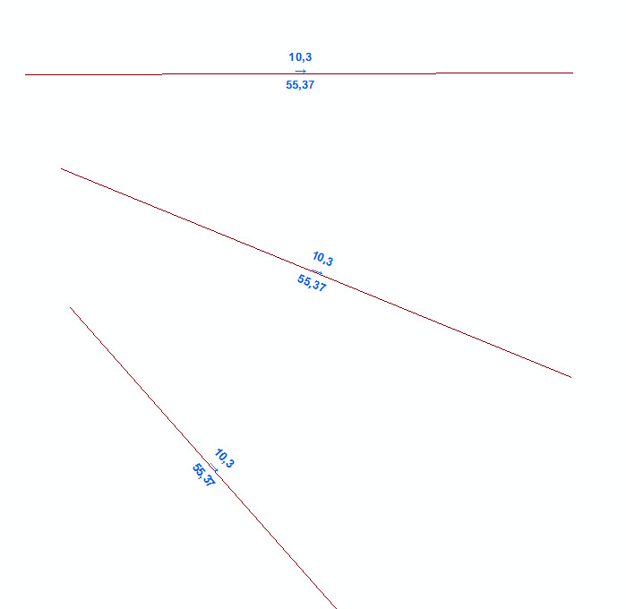

А реально еще сделать стрелку между подписями?
Monstria
Сообщения: 133
Репутация: 50
Re: Вывод подписей
Ну именно как у вас нарисовано - я затруднюсь ответить, но если очень нужно, стрелочку то можно прикрутить -
Спойлер
Ну и для тестирования -
LABEL.rar
(21.99 КБ) 332 скачивания
PS.. Хотя если поиграться с форматированием, можно добиться желаемого результата - дерзайте 8)
