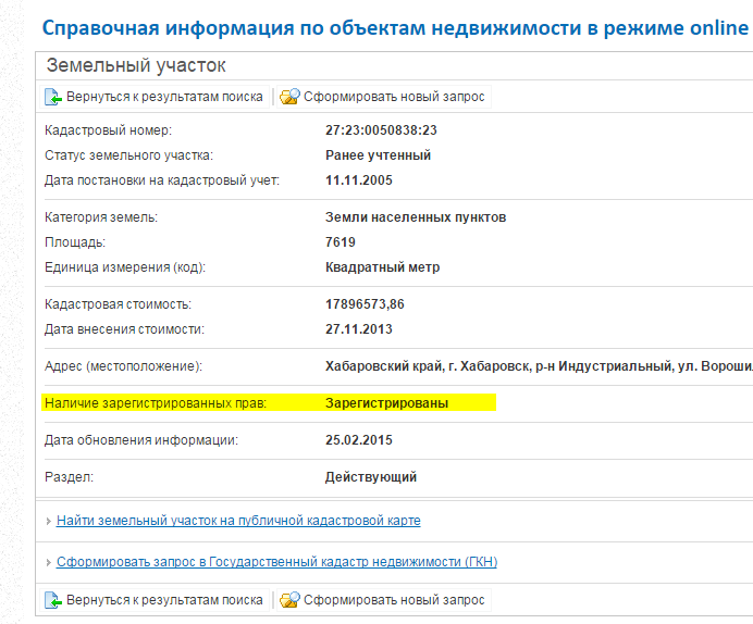

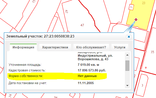

Institor
Сообщения: 243
Зарегистрирован: 22 апр 2011, 08:10
Репутация: 27
Откуда: Хабаровск
Re: "Собственность":ПКК и просто выписки ?
Сообщение Institor »
Практически да, не имеет смысла.
Можно, конечно. надеяться на лучшее (оперативность взаимодействия одной части росреестра с другой, например). По закону должны сведения появляться в течении трех рабочих дней. Тут решать вам, по обстоятельствам. ИМХО если участок в бойком месте, лучше ЕГРП заказать. В случае чего будет лишняя бумажка.
По факту в ПКК должна быть форма собственности. Но я видел только такое:
Собственность ПКК.PNG (29.9 КБ) 17936 просмотров
Или такое:
Собственность ПКК2.PNG (52.03 КБ) 17936 просмотров
Кто там зарегистрировал права - государство, муниципалитет, или частник - неизвестно.
Вот если будет "не зарегистрированы" - тогда это (до момента регистрации) госсобственность неразграниченная. Если, конечно, право не возникло в силу закона сразу же.
