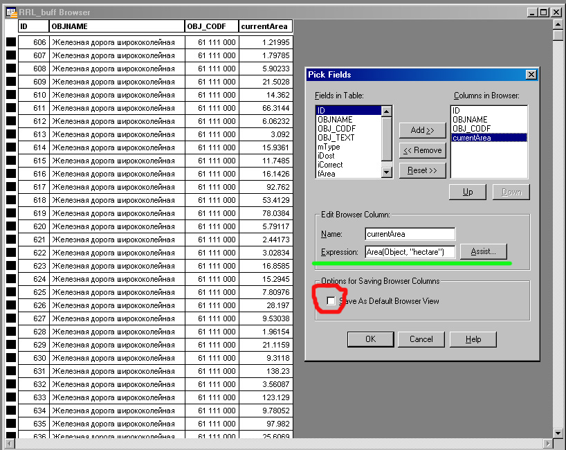

Извиняюсь - это тема, которая уже является ответом на вопрос в одной из параллельных конференций. Я был вынужден перенести сюда ответ, т.к. в той конференции нельзя вставлять картинки.
arhi9 писал(а):
Arhara писал(а):Если задача состоит в том, что бы увидеть вычисляемые поля в окне таблицы, то для это существует возможность после добавления вычисляемых полей сохранить полученный вид, как вид по умолчанию. Какжый раз когда будете открывать окно Таблица - вычисляемые поля будут выводиться как обычные поля.
Вот это именно то что надо! а как это можно сделать?
В версия MI старше 8.0 (если не путаю, но 8.5 - точно) в окне "Таблица" (Browse) кроме выбора колонок для отображения, в том числе и вычисляемых колонок, появилась возможность сохранить выбранный набор колонок на будущее - установить его как вид по умолчанию. Теперь при каждом открытии таблицы в окне "таблицы" открываться будет сохраненный вид:
Красным - отмечено поле, выбор которого сохраняет созданный вид в качестве вида "по умолчанию"
Зеленым - вычисляемое поле, добавленное к столбцам (в данном случае площадь).
Теперь любое последующее открытие даст именно такой вид. Суть в том, что данные о столбцах в окне "таблица" прописываются в разделе метаданные файла TAB.
Эти столбцы будут видны только в окне "таблица" на окно "карта" они влияния не окажут. Для того, что бы столбцы были видны и там и там - надо использовать запрос.

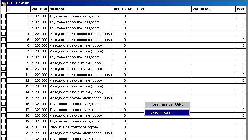

В русской версии - это выглядит вот так. Вызывается по правой кнопке мыши.
Относительно транспортного слоя - я в некотором затруднении, поскольку я не очень понимаю, что в вашем случае кроется за этой формулировкой. Если это просто слой дорог - то длина получается элементарно, а вот про то, что такое координаты - надо бы по подробней сказать.
Если же речь идет о слое-графе, где длина установлена для каждой элементарной ломаной, то тут я бы и сам хотел знать, как это можно засунуть в "наборную" линию и рассчитать ее длину.
