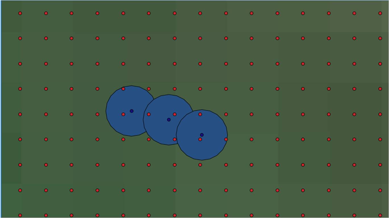

Есть некоторые точки, вокруг которых построены буферы. Дополнительно построены регулярные точки, некоторые из которых попадают в пределы буфера. Как можно удалить все точки, что остались вне буфера?
- Рисунок1.jpg (40.6 КБ) 5619 просмотров
