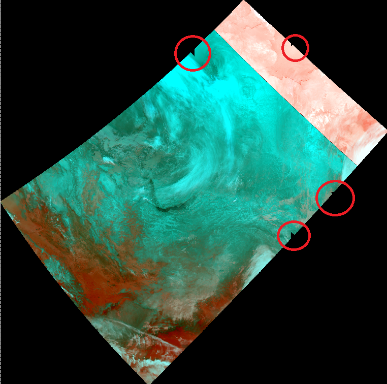

Пишу на C++, используя GDAL.
Все получается, но появляются артефакты на выходном изображении в виде уголков/врезок по краям:
Артефакты по краям
Артефакты по краям
В чем может быть проблема?

Ответ:
Нужно увеличить SAMPLE_STEPS со стандартных 21 до к примеру 1000:
WarpOptions->papszWarpOptions = CSLSetNameValue(WarpOptions->papszWarpOptions, "SAMPLE_STEPS", "1000");
