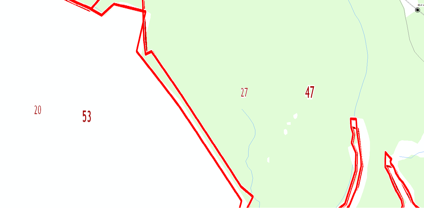

Вот пример, данные загруженные через WMS (красная) и данные скачанные (как граница гос-ва) по ссылке выше.
Мне кажется идет просто загрубление данных?
Отсюда у меня вытекает еще один вопрос "на что ссылаться"? Я имел ввиду, на какие данные может опираться заказчик присылая проект? вопрос естественно к самому заказчику, но и он не всегда знает. Поэтому и спросил, "а вдруг")
ЗЫ
мсшт 1:63 000
ЗЫ
мсшт 1:63 000

То что границы областей не совпадают друг с другом это и на ПКК видно, а для сравнения со скаченным вектором нужно сравнивать при более крупном масштабе 1:500 - 1:2000, тогда можно будет заметить расхождения между растром WMS и вектором, как правило они могут быть в пределах до нескольких метров и то не скаченным с ПКК, а сравнивая с данными запрошенными в xml (КПТ, КВЗУ), что связано с разными параметрами трансформации (МСК - WGS84 и обратно)...
