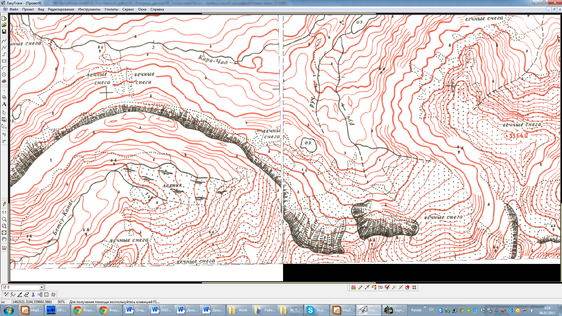

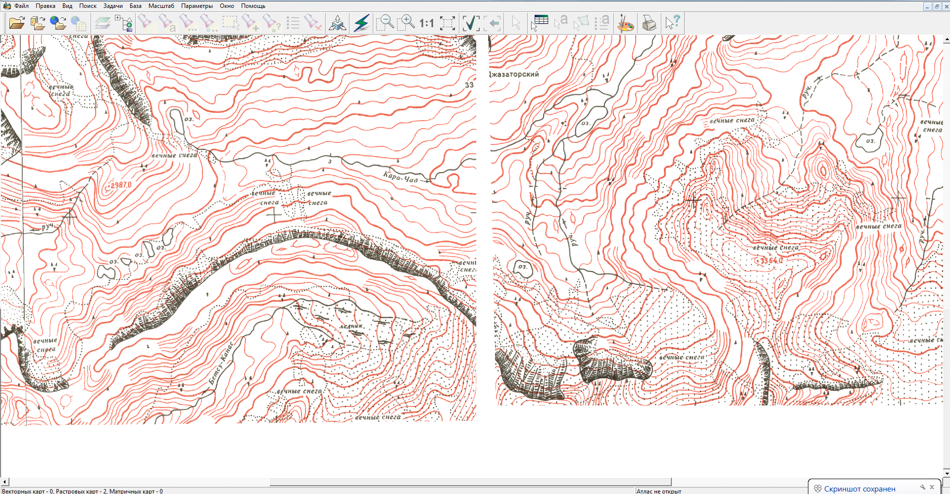

Поднимаю тему пакетного трансформирования растров. Поступили 2700 фалов tif не несущих в себе параметров привязки, файлы tab находятся рядом. Часть растров не откалиброваны т.к. видимо никто не задумался об этом. Возле осевого меридиана растры сидят еще более менее нормально но удаляясь на восток от осевого появляется неустраненный доворот. Параметров проекции в файлах tab нету, хотя известно что это обрезана GK 15 без 500000. Все файлы привязаны по 3м контрольным точкам. Устраняя доворот (трансформируя) растры в панораме мы получаем несостыковку углов и соответственно неверные данные. Трансформируя же в easytrase получается все в порядке. В итоге необходимо пересчитать все растры в мск и трансформировать их, + еще дополнительный доворот. Трансформировать с помощью Gdal не получилось в силу определенных обстоятельств, подскажите пожалуйста выход из данной ситуации.

1. В файле нет описание конкретной проекции, просто план схема CoordSys NonEarth Units "m". заменить на известные параметры не сложно.
2. см 1.
4. Доворот у всех растров нерегулярен, удаляясь от осевого меридиана на восток угол доворота против часовой стрелки увеличивается. Он не устранен изначально. Доворот не устранен относительно файла привязки и точек привязки.
6. Тут я допустил ошибочку. Без 15млн координата.
3. По поводу панорамы для начала хотелось бы выяснить.Трансформируя растр при открытии в панораме происходит его трансформация и устраняется некий доворот. Трансформируя же тот же самый растр в ЕТ тоже появляется доворот. далее берем соседний растр и добавляем его к проекту в панораму и ЕТ с трансформацией. В панораме в итоге углы планшетов не сходятся и разъезжаются рамки планшетов, а в ЕТ же все в порядке. В чем же здесь проблема? - первый вопрос. и второй вопрос чем можно тогда сделать нормальную пакетную трансформацию.
Прикладываю примеры различий после трансформации.
Надеюсь какие то вопросы снял. Спасибо что помогаете разобраться
2. см 1.

Что-то подсказывает, что эти растры уже трансформированы, пусть не в заявленной системе координат.nikomuro писал(а):Возле осевого меридиана растры сидят еще более менее нормально но удаляясь на восток от осевого появляется неустраненный доворот. ... Все файлы привязаны по 3м контрольным точкам.
Польза могла бы быть от примеров растров с файлами привязки.nikomuro писал(а):Прикладываю примеры различий после трансформации.
