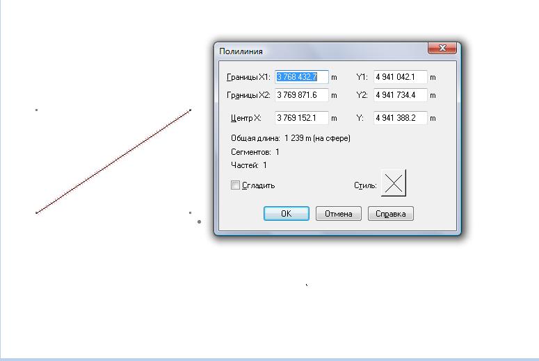

Здравствуйте, уважаемые знатоки Mapinfo.
Подскажите, как решить такую задачу:
Нарисован ряд полилиний. При выделении одной из них и нажатии F7 на экран высвечивается геоинформация, в которой прописаны координаты начала и конца полилинии.
Подскажите, как можно извлечь эти данные в табличную форму? Если программа выдаёт эти данные, значит они где-то содержатся!
Во вложении - пример задачи.
Спасибо всем. Буду рада любым ответам!
- пример.jpg (29.77 КБ) 15326 просмотров

На приведенном снимке нет полилинии. На нем показана линия - один сегмент, одна часть, не изгибов (в этой проекции). Подозреваю, что и вершин в ней то же только две.
Вот теперь либо покажите MIF, либо расскажите, что собственно делаете и главное какой результат ищите. Пока что показанное решается действительно через MIF, либо через 3-4 запроса+руками сделать движения.

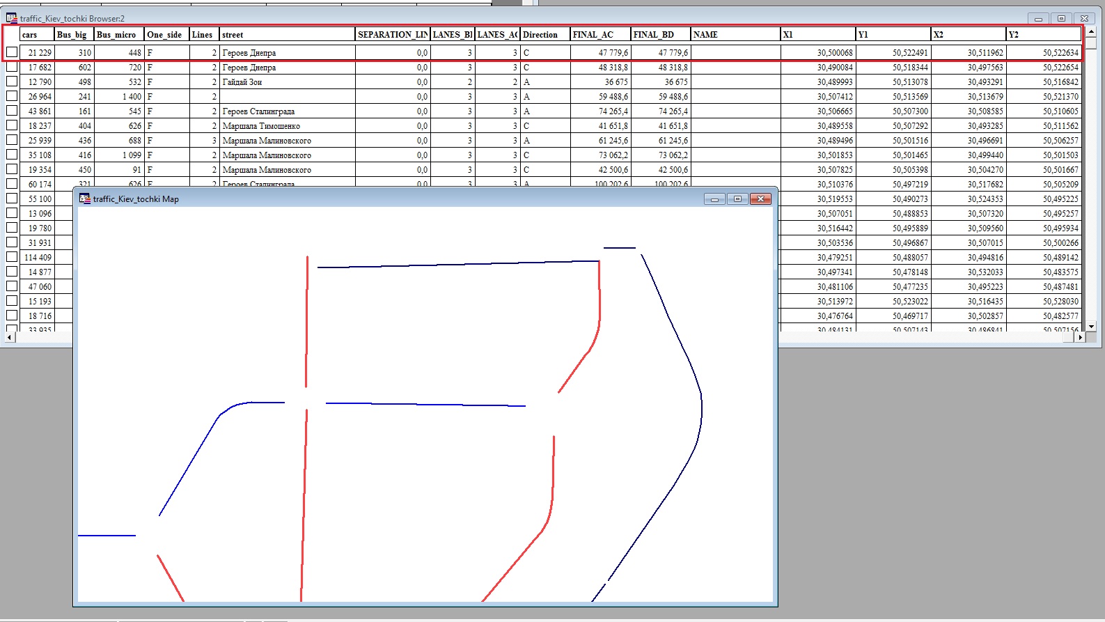

У меня в таблице имеются как линии, так и полилинии. Атрибутивная таблица содержит информацию, как то - номер линии, её данные. Мне необходимо было заполнить эту таблицу еще и координатами начала и конца линий.
Содержание файла MIF не удобен в моём случае, так как координаты, которые отображаются, не привязаны, например к номеру линии. Метод с обновлением колонки подошёл. Использовала оператор ObjectgeoGraphy(Obj,X), только X - от 1 до 4 это, соответственно X1, Y1, X2, Y2.
- так выглядит атрибутивная таблица линий
- прмер2.jpg (313.54 КБ) 15202 просмотра
