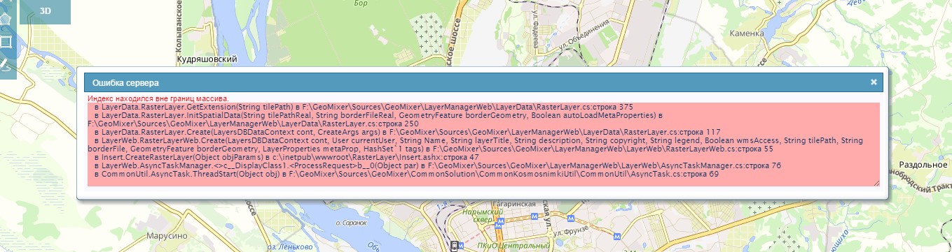

Возникла необходимость массовой загрузки уже подготовленных *.tiles
при попытке загрузить через Создать растровый слой / Каталог получил следующую ошибку
в LayerData.RasterLayer.GetExtension(String tilePath) в F:\GeoMixer\Sources\GeoMixer\LayerManagerWeb\LayerData\RasterLayer.cs:строка 375
в LayerData.RasterLayer.InitSpatialData(String tilePathReal, String borderFileReal, GeometryFeature borderGeometry, Boolean autoLoadMetaProperties) в F:\GeoMixer\Sources\GeoMixer\LayerManagerWeb\LayerData\RasterLayer.cs:строка 250
в LayerData.RasterLayer.Create(LayersDBDataContext cont, CreateArgs args) в F:\GeoMixer\Sources\GeoMixer\LayerManagerWeb\LayerData\RasterLayer.cs:строка 117
в LayerWeb.RasterLayerWeb.Create(LayersDBDataContext cont, User currentUser, String Name, String layerTitle, String description, String copyright, String legend, Boolean wmsAccess, String tilePath, String borderFile, GeometryFeature borderGeometry, LayerProperties metaProp, HashSet`1 tags) в F:\GeoMixer\Sources\GeoMixer\LayerManagerWeb\LayerWeb\RasterLayerWeb.cs:строка 55
в Insert.CreateRasterLayer(Object objParams) в c:\inetpub\wwwroot\RasterLayer\Insert.ashx:строка 47
в LayerWeb.AsyncTaskManager.<>c__DisplayClass1.<ProcessRequest>b__0(Object par) в F:\GeoMixer\Sources\GeoMixer\LayerManagerWeb\LayerWeb\AsyncTaskManager.cs:строка 76
в CommonUtil.AsyncTask.ThreadStart(Object obj) в F:\GeoMixer\Sources\GeoMixer\CommonSolution\CommonKosmosnimkiUtil\CommonUtil\AsyncTask.cs:строка 69
В каталоге кроме *.tiles файлов больше ничего нет
В опрос, в каком месте и что я делаю не правильно, и существует ли вообще способ массового создания растровых слоев из готовых *.tiles файлов или придется создавать каждый слой по отдельности?

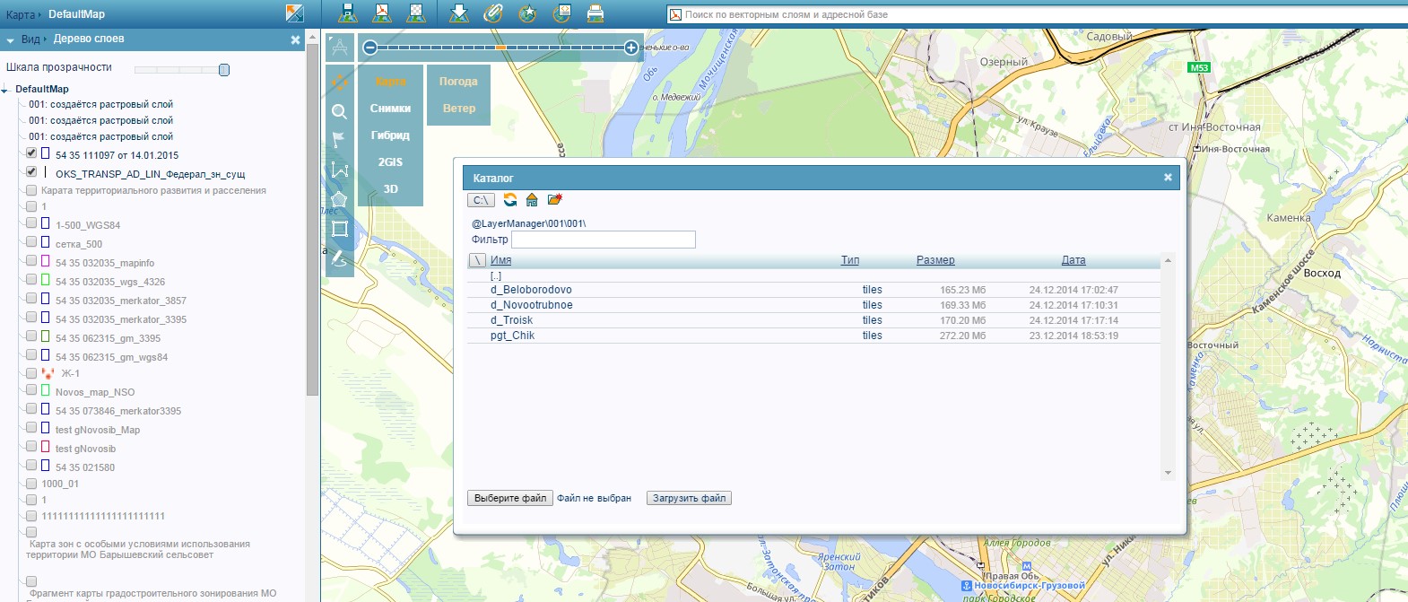

P.S. *.tiles файлы уже загружены в Геомиксер, вопрос в создании слоев

Сообщение paleogis »
Контейнер .tiles, загружается через меню файл, а не через меню каталог.
В виде тайлов

Про тайлы см документацию.
Контейнер .tiles, это просто упакованные в файл тайлы.
