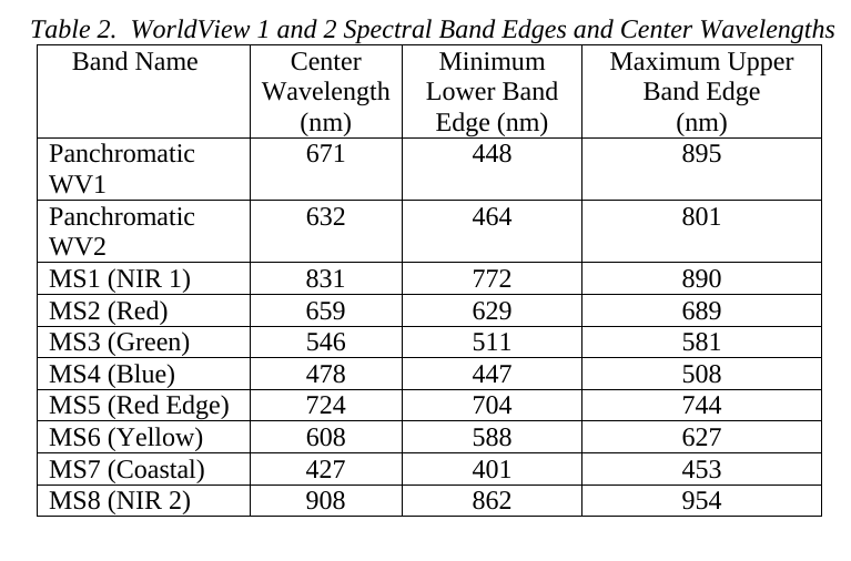

Есть зимний снимок WV-2: всё в снегу, голые деревья, довольно много елей. Использую 2-й, 3-й и 4-й каналы в качестве RGB и получаю жёлтый снимок: снег, деревья, здания - всё становится ярко-жёлтым. Как можно настроить изображение, чтобы получить приличную картинку?

А разве у WV-2 четвертый канал - не желтый? Соответственно, не должно ли, для начала, быть R=5, G=3, B=2?

ericsson писал(а):Соответственно, не должно ли, для начала, быть R=5, G=3, B=2?
Я руководствовался вот этой табличкой:
Даже если пробовать вариант с R-5, G-3, B-2 - картинка всё-равно получается жёлтая, хоть и чуть менее яркая.

ОК, если я не прав, то всегда можно просто подергать гамму в голубом канале и дотянуть до белого или просто все нормализовать.

Можно попробовать растянуть гистограмму не по всему снимку, а по наиболее информативной для вас области. Например, если объект вашего исследования - лес, то нужно выбрать участок леса, в котором присутствуют как можно больше его вариантов и не присутствует снег. Увеличить обзор до этого участка, чтобы в окно попало как можно меньше чисого снега и растянуть гистограмму.
