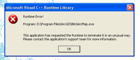

Пытаюсь конвертировать рабочий набор мапинфо WOR в аркмеповский MXD - операция не проходит! см. скриншот!
ps^ аркмап не понимает параметры проекции СК47? кстати, не понимаю, как его прописывать

Прежняя версия у них и не пыталась Wor преобразовывать, только Tab-ы - как раз хотел спросить ваше мнение об этом, а тут - вот оно
Вы тестовую версию скачали? Все равно это к разработчику, они вроде коммуникабельный народ. К слову сказать, первая версия tab-чтения, встроенная еще в XTools, работала тоже прихотливо - грузила tab на один сеанс, и народ быстренько списывал шейп с него, чтобы не потерять данные. Может, это почерк такой - ждем 4-ую версию где все исправят?
