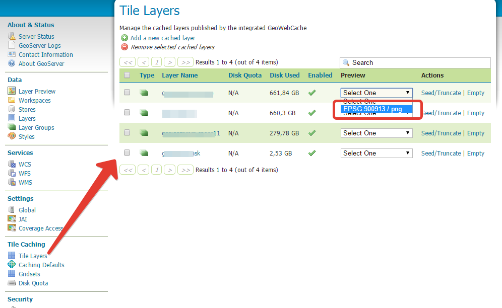

вот так если делаете,
2015-01-23 08-13-40 Скриншот экрана.png (81.62 КБ) 3678 просмотров

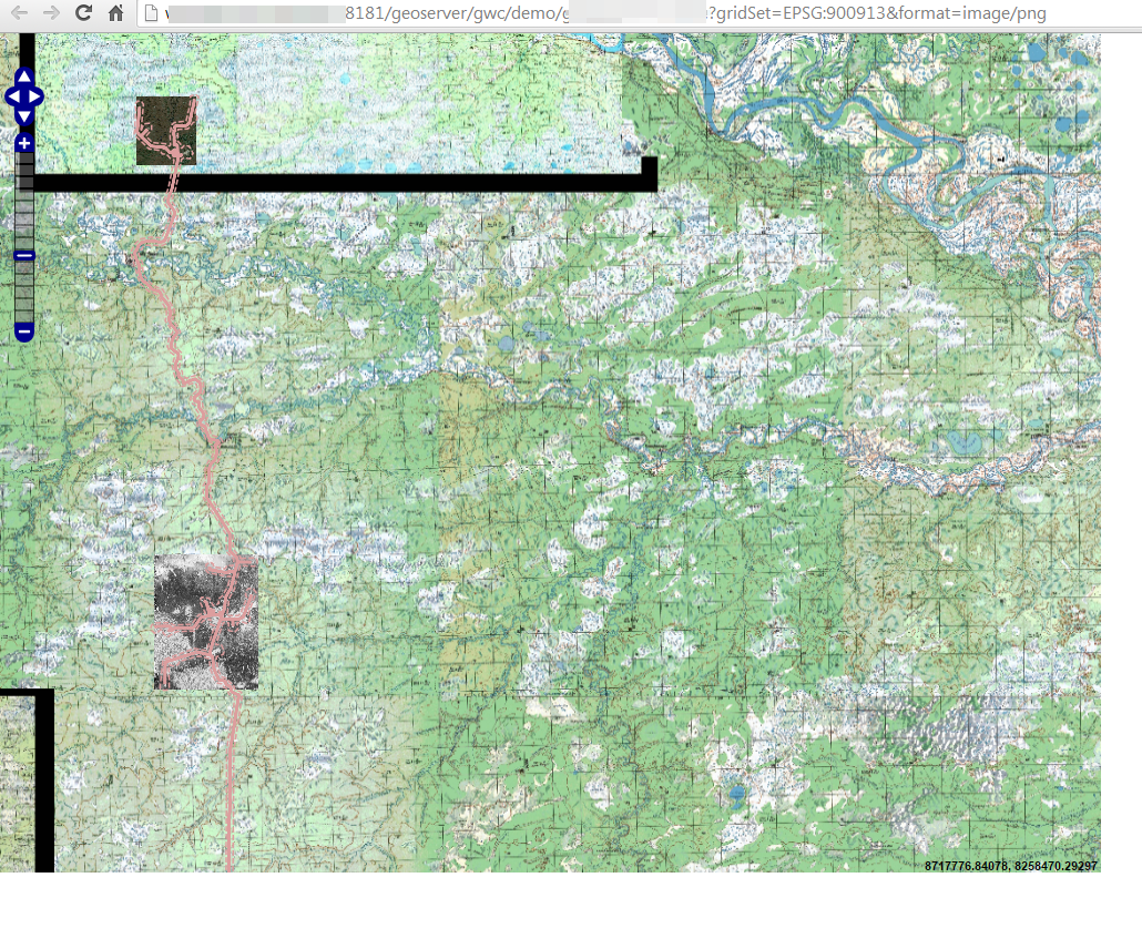

у вас такая страничка работает?
