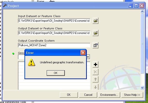

не перепроецируется!
- 2009-05-06_1.jpg (60.04 КБ) 14019 просмотров

Re: Создание в ArcGIS проекции СК47
дык в аркКаталог попробуйте, если нужны пояснения, пришлю попозже

Так чего бы прямо в MapInfo не перевести координаты в нужную проекцию? Пересчет между СК, имеющими общий датут, MI делает с дециметровой точностью (а может и лучше).Egor писал(а):не перепроецируется!
в мапинфо пересчитываю нормально, но, хотел бы перейти на аркгис
