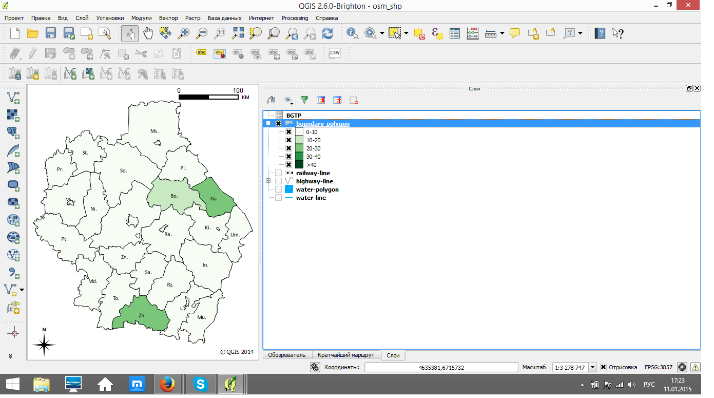

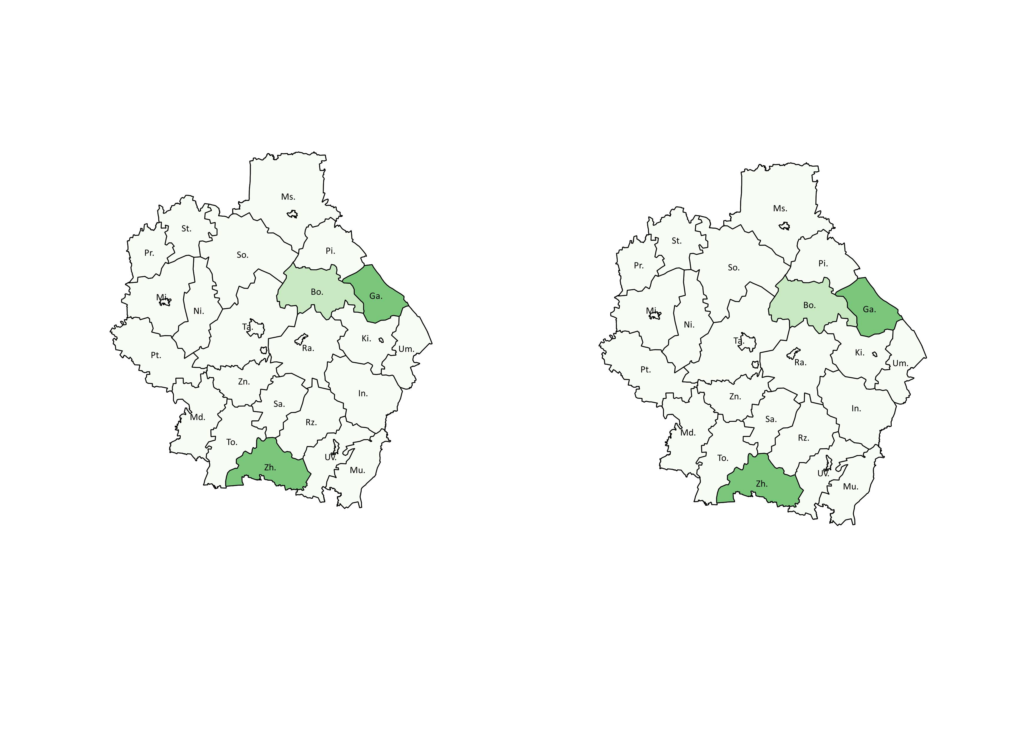

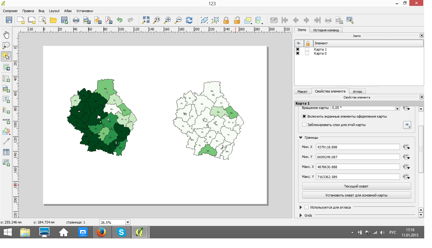

Здравствуйте. Я не большой спец (точнее вообще не спец) по работе с программой QGIS. Однако появилась задача создать картограммы для последующего копирования их в ворд. Я воспользовался макетом, на котором расположил созданные картограммы (рисунок 1). При выгрузке в файл jpeg (рисунок 2) все карты выглядят как та, что является основой ("проектной") (рисунок 3). Не знает ли кто, люди добрые, есть ли у QGIS какие-либо настройки дабы сие исправить и на выходе на макете в формате jpeg иметь разные карты, как на рисунке 1?...
Спасибо... С уважением...
Рисунок 1.png (135.98 КБ) 7171 просмотр
Рисунок 2.jpeg (315.6 КБ) 7171 просмотр
Рисунок 3.png (148.63 КБ) 7171 просмотр
