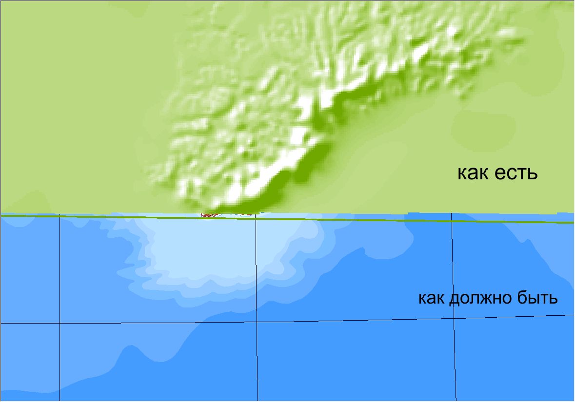

Здравствуйте! Прошу простить за последующее путанно-неумелое объяснение своей задачи - я просто не знаю в каких терминах это все описывать.
Есть слой горизонталей. Нужно из него сделать слой отмывки, но отмывка должна быть в конечном счете сделана в полигонах. Я сделал TIN, сделал растр. Что еще сделать - не знаю. Большое спасибо, если поможете!
- 2014-12-26 10-06-43 Скриншот экрана.jpg (82.56 КБ) 7203 просмотра

Не понял как полигон, имеете ввиду вектор?kubinets писал(а):Есть слой горизонталей. Нужно из него сделать слой отмывки, но отмывка должна быть в конечном счете сделана в полигонах.
Если TIN-модель есть, то это зависит от ПО может ли программа отображать на экране такую красоту или нет.
У вас какая ПО есть под рукой?

"Отмывка" - это то, что у вас изображено на картинке "как есть", из нее уже "как должно быть" не сделаешь.
Вам нужно ваши горизонтали превратить в полигоны с со сплошной заливкой, цвет которой зависит от высоты.

Спасибо за такие быстрые отклики! Работаю в ArcGis10.3
Похоже, действительно надо из горизонталей делать полигоны. Но потом этому огромному количеству полигонов придется подбирать вручную цвета?

Автоматизировать тоже можно, используя функции тематические карт.kubinets писал(а):Но потом этому огромному количеству полигонов придется подбирать вручную цвета?

изолинии с послойной окраской в полигональном слое
либо этот же инструмент + еще 4 других в наборе дополнительных инструментов spatial analyst

подбор легенды для этого слоя будет не сложнее "раскрашивания" растра модели рельефаkubinets писал(а):Но потом этому огромному количеству полигонов придется подбирать вручную цвета?

имеют ввиду классификацию по полю "высота" в настройках символа для слоя.

Классно! Все сработало с помощью CreateFilledContours.tbx! Правда, такая ерунда получилась)) Но это мне уже надо со своими косяками в горизонталях разбираться. Всем огромное спасибо!!! С наступающим!
