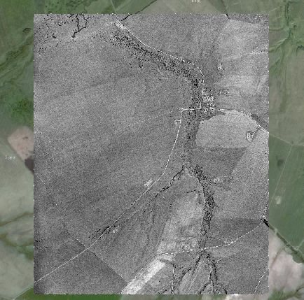

glkhramov
Сообщения: 87
Зарегистрирован: 26 июл 2013, 17:15
Re: Расширение SEG
Сообщение glkhramov » 29 май 2014, 20:43
эх, был бы я хоть чуточку поумнее.. ничего не смыслю в программировании. нельзя-ли великодушно какое-нибудь готовое решение? :oops:

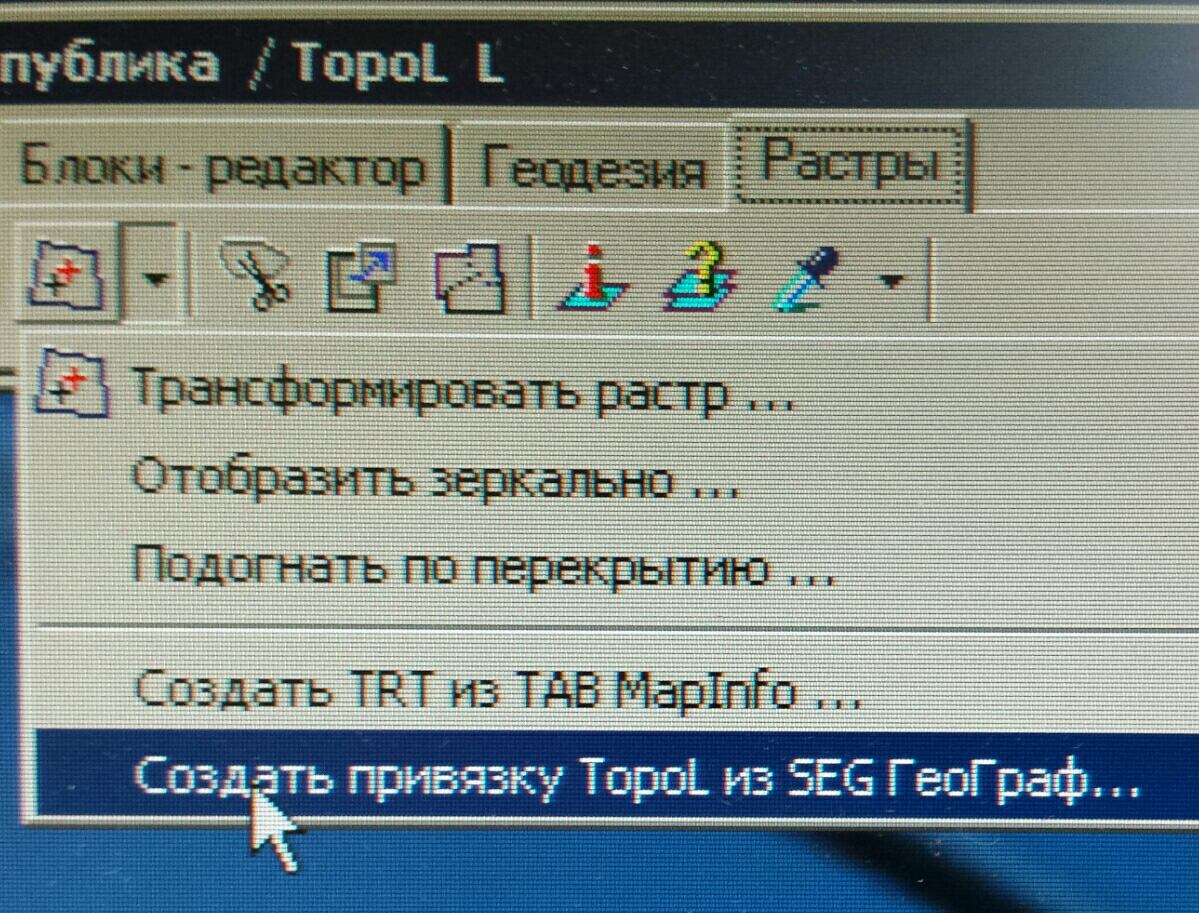

Сообщение glkhramov » 14 дек 2014, 21:08
простое до безумия элегантное решение чешский топол
Сообщения: 3058
Репутация: 189
Re: Расширение SEG
Сообщение Донецков » 15 дек 2014, 14:19
Только Topol не у всех есть... :)
