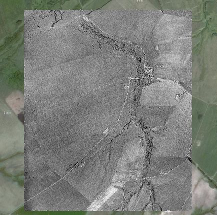

- Пруф
- pic.jpg (58.34 КБ) 12717 просмотров
4563BG3.zip- Привязка исправленная
- (991 байт) 430 скачиваний

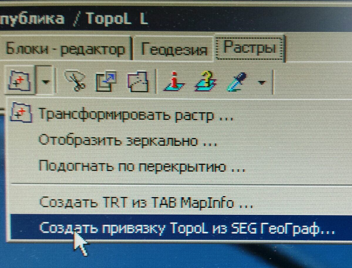

glkhramov
- Сообщения: 87
- Зарегистрирован: 26 июл 2013, 17:15
- Репутация: 1
Re: Расширение SEG
простое до безумия элегантное решение чешский топол
- a1843bd8292d1198db43f17b15b292fb3f5e968b481ef63ce82fe6bdb752b549.jpg (249.04 КБ) 11953 просмотра
