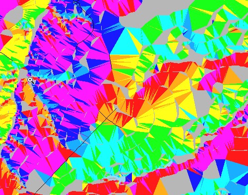

Сделал через Треугольник TIN (3D Analyst). Но почему-то строит лишние полигоны. Сравните сами:
Несколько раз задавал азимут, высоту отмывки рельефа. Результат один и тот же.
Может в параметрах среды что-то надо поменять?

А что значит "лишние полигоны"? На сколько я могу судить, картинки одинаковые. Только цвета разные. Или что с чем надо было сравнить?

Извините что с самого начала не до конца объяснил того чего я хочу добиться. Попытаюсь заново нормально объяснить. У меня есть слои для рельефа в виде полилиний и отметок высот без СК проекций. С их помощью создал TIN поверхность (рельеф, уклон и экспозиция ). Настройки для уклонов (надписи в градусах, т.е. классификацию уклонов) задал сам. Если карту экспозиции и уклона сохранить в jpg, затем перевести в вектор (оцифровать=обводить) каждую карту(например если на карте уклона векторизовать каждый отдельный цвет в полигон) и сшить их получаются полигоны(если не ошибаюсь). Этот конечный результат мне надо получить. Но если по такому способу делать, надо куча времени. А функция "Треугольник TIN (3D Analyst)" как раз позволяет по-моему ускорить весь этот процес. А на рисунках лишние полигоны. Как правильно поступить?

Вы так и не объяснили, что такое "лишние полигоны" и где они на ваших картинках.
