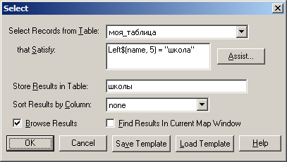

Если оставаться в рамках MapInfo, для каждого типа делаем выборку: ( Если ключевая подстрока может находиться в произвольном месте ("неизвестная школа", "новый д/с"), вместо функции Left$() используем InStr(). )

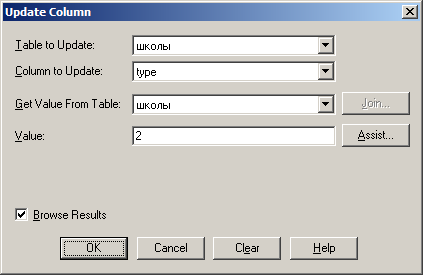

Далее обновляем поле type для выборки: Более быстрым может быть альтернативное решение — использование электронных таблиц. Если значения name могут дублироваться, придётся заполнить поле id уникальными значениями (RowID). Экспортируем таблицу в CSV. Откроем CSV каким-нибудь экселем. Отсортируем таблицу по полю name. Ткнём в ячейку правее "д/с ..." и введём "=1". Подведём указатель мыши к правому нижнему углу ячейки и растащим значение "1" по всем детским садикам. Аналогично присваиваем значение другим типам. Сохраняем CSV, закрываем эксель. Открываем CSV в MapInfo. Объединяем исходную таблицу и CSV по полю id (или name, если значения name уникальны). Готово.
