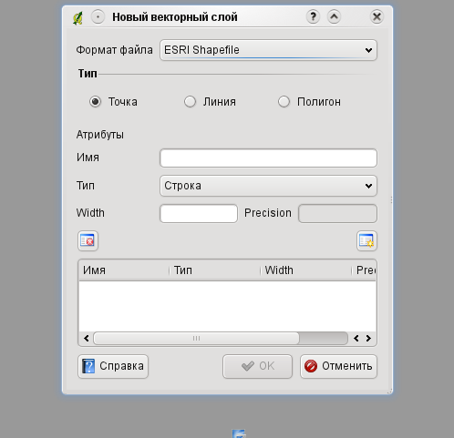

Может ли кто-нибудь подтвердить такой баг. QGIS 1.1 транк.
1. Создать новый шейп, любого типа, с одним строковым полем
2. Открыть на редактирование, создать один объект в атрибутику ввести текстовую строку длиннее 80 символов
3. сохранить
4. У меня строковый атрибут обрезается до 80 символов.
Подтвердите, пожалуйста. Я закину в баг-трэкер QGIS.

Подтверждаю. Проверил на QGIS 1.1.0-unstable-trunk и QGIS 1.0.1-Kore из комплекта OSGEO4W, Windows XP Pro SP3. 100% воспроизводимость.

спасибо, закинул в баг-трэкер + добавил про необходимость вводить размер строки и количество знаков после запятой, не понимаю, как они без этого раньше жили
https://trac.osgeo.org/qgis/ticket/1673
https://trac.osgeo.org/qgis/ticket/1674
Re: Баг: урезание текстовых строк до 80 символов
Сообщение Максим Дубинин »
ошибка уже исправлена, итого - 2 часа, впечатляет
https://trac.osgeo.org/qgis/ticket/1673#comment:1
к сожалению по второму вопросу (задание размера поля) не могу посмотреть, оно решено в транке, кто-то может скомпилировать глянуть?

Оперативно. Собрал проверил вроде все пашет
